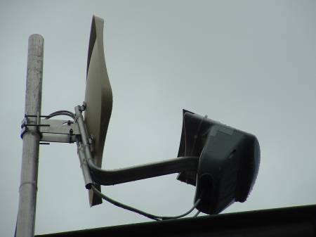

Alles terug naar de handelaar en gelijk een Multytenne nemen.
Astra 1,2,3 en de hotbird op één schotel.
Werkt klasse. En met een gemonteerd afdakje bijna geen uitval bij regen.

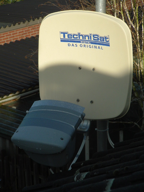

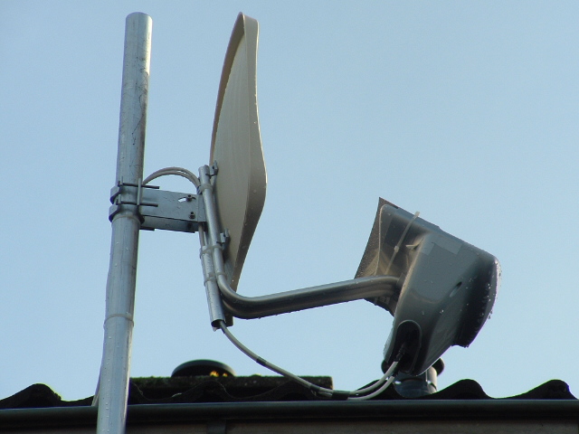

Kan u eventueel een een close up foto van het afdakje maken aub
Is dit een zelfbouw oplossing of is dit ergens te koop?

Ik heb deze schotel ook en ben benieuwd naar het afdakje. Heb je deze zelf gemaakt of is dit in de handel verkrijgbaar?
DM8000SSC - OpenPLi 3.0, Multytenne twin, Conceptronic CH3SNAS, Philips Cineos 37" Full HD
Gewoon een aluminium plaatje wat in de bouwmarkt te verkrijgen is.
(aluminium i.v.m. de roest)
Vastgezet met kit en tape en een ty-wrap.

Bedankt voor uw reacties en ook voor de foto's ne aparte dank deze zijn heel duidelijk.
