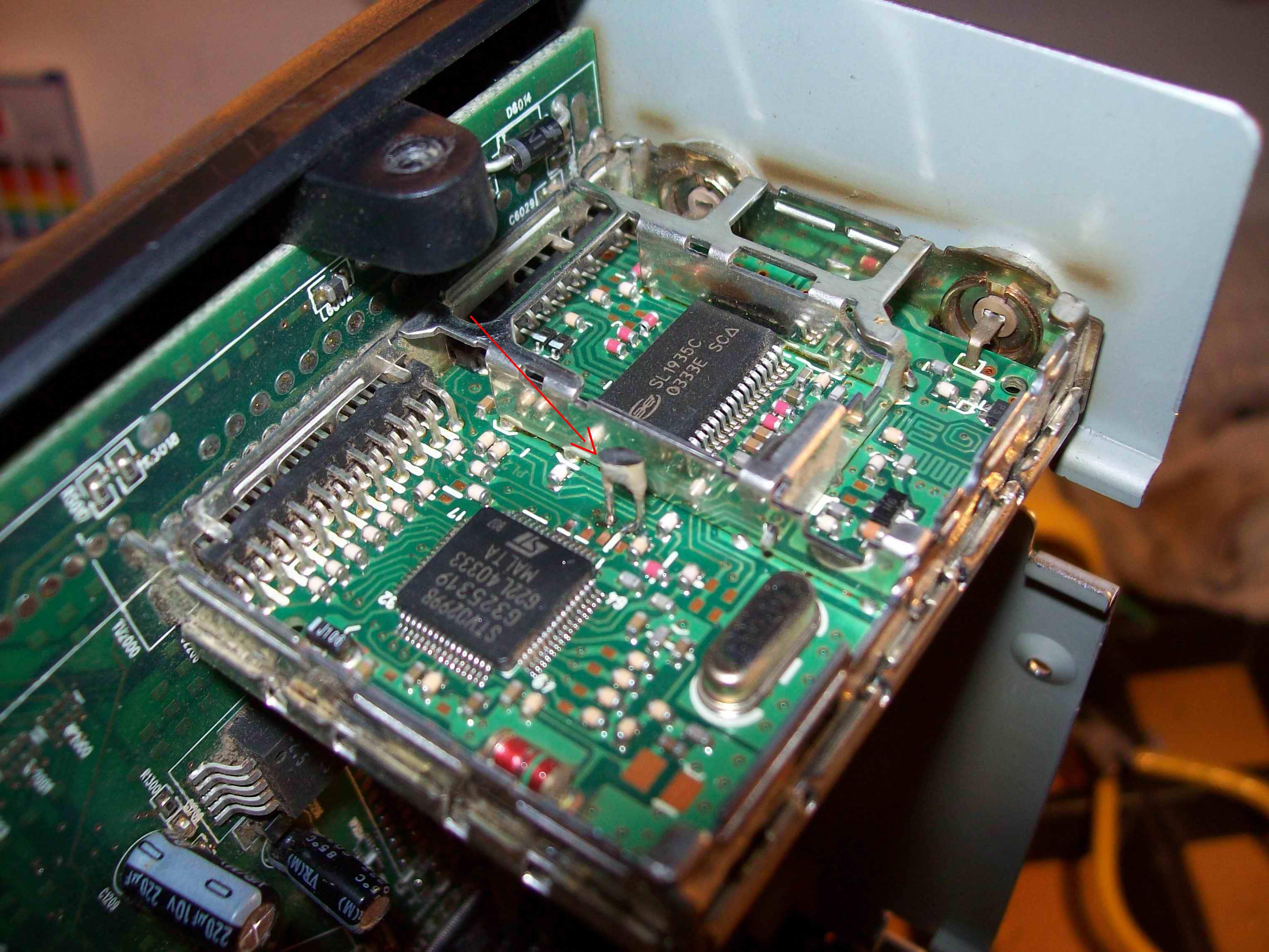

Kheb hier nu ook een DB7000 met UC0 fout.
Helaas was de 8pF niet suc6vol, maar ..... uiteindelijk 39pF wel ;-))
Pas met experimenteren&desolderen wel op dat je de printspoortjes niet lostrekt!
Als bijlage een foto van m'n soldeerwerk.
gr. Erik
