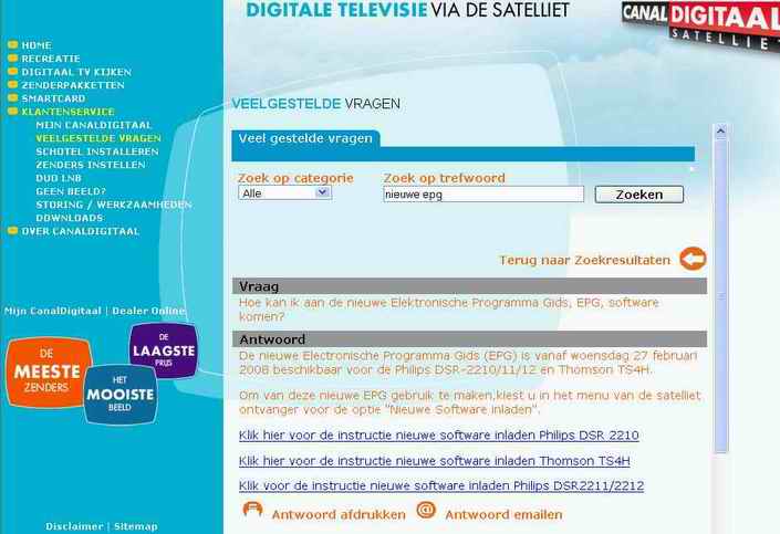

Op de site van CDS staat uigelegd hoe de update binnen te halen.!!
Klik hier voor de instructie nieuwe software inladen Philips DSR 2210
Volg onderstaande stappen om uw Philips DSR 2210 te voorzien van nieuwe software:
1. Zet de satellietontvanger op BVN (voorkeuze 14)
2. Druk op het knopje MENU van de afstandsbediening
3. Kies voor optie 7 TECHNISCHE INFORMATIE
4. Kies vervolgens voor optie 2 DECODERVERSIE
5. Indien u versie 48 heeft, ga door naar STAP 6
Indien u een versie 50 of hoger heeft, ga dan door naar STAP 7
6. Houdt nu de aan/uit-knop op de voorkant van de satellietontvanger 10 seconden ingedrukt
totdat er een rood lampje gaat knipperen en ga verder met STAP 9
7. Kies vervolgens voor optie 3 NIEUWE SOFTWARE INLADEN
8. Toets op de knop OK
9. De satellietontvanger schakelt uit en in het venster zal zal ongeveer 3 minuten lang onafgebroken een rood lampje knipperen
10. Wanneer het knipperen stopt, zal de satellietontvanger opnieuw opstarten en is de software update voltooid
LET OP! Wanneer het knipperen reeds na 10 seconden stopt, is de software update niet gelukt. Probeer het dan later nog een keer.
Klik voor de instructie nieuwe software inladen Philips DSR2211/2212
Volg onderstaande stappen om uw Philips DSR 2211 / 2212 te voorzien van nieuwe software:
1. Zet de ontvanger op BVN (voorkeuze 14)
4. Kies vervolgens voor optie 3 NIEUWE SOFTWARE INLADEN
5. Toets op de knop OK
6. Op het display verschijnt nu een lopende tekst "AUTO UPDATE"
7. Na ongeveer 3 minuten ziet u de tekst "STORE" en zal de satellietontvanger opnieuw opstarten
LET OP! Wanneer er in het display de tekst "AUTO UPDATE ERROR" verschijnt, is de software update niet gelukt. Probeer het dan later nog een keer.
Klik hier voor de instructie nieuwe software inladen Thomson TS4H
Volg onderstaande stappen om uw Thomson TS4H te voorzien van nieuwe software:
6. Op het display verschijnt nu een lopende tekst "AUTO UPDATE".
U ziet nu een teller die oploopt naar 100%
7. Na ongeveer 3 minuten zal de satellietontvanger opnieuw opstarten en is de software update voltooid
