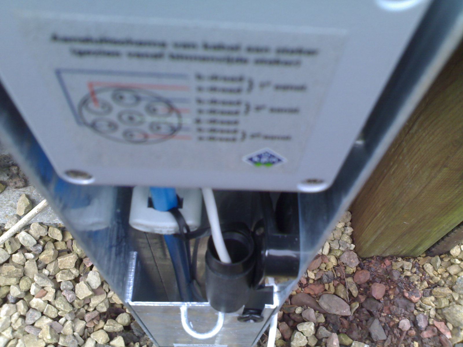

Nu hadden de mannen van de kpn de boel aangesloten tot aan een nieuw paaltje dat ze geplaats hadden.
Ik moest dus alleen zo een dun kabeltje aansluiten buiten in dit paaltje en zo te lezen maakte het niets uit waarop.

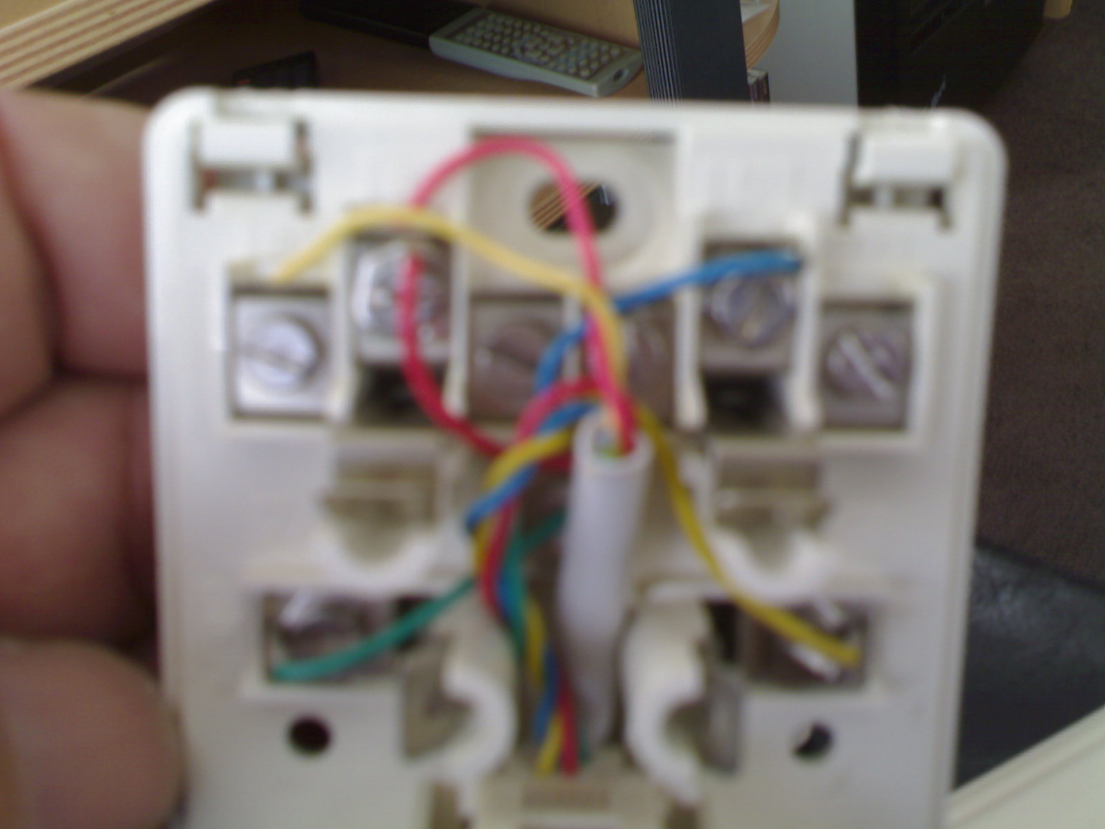

Ik heb dus 1 aderpaar aangesloten op de stekker aan de nummers 1 en 2.

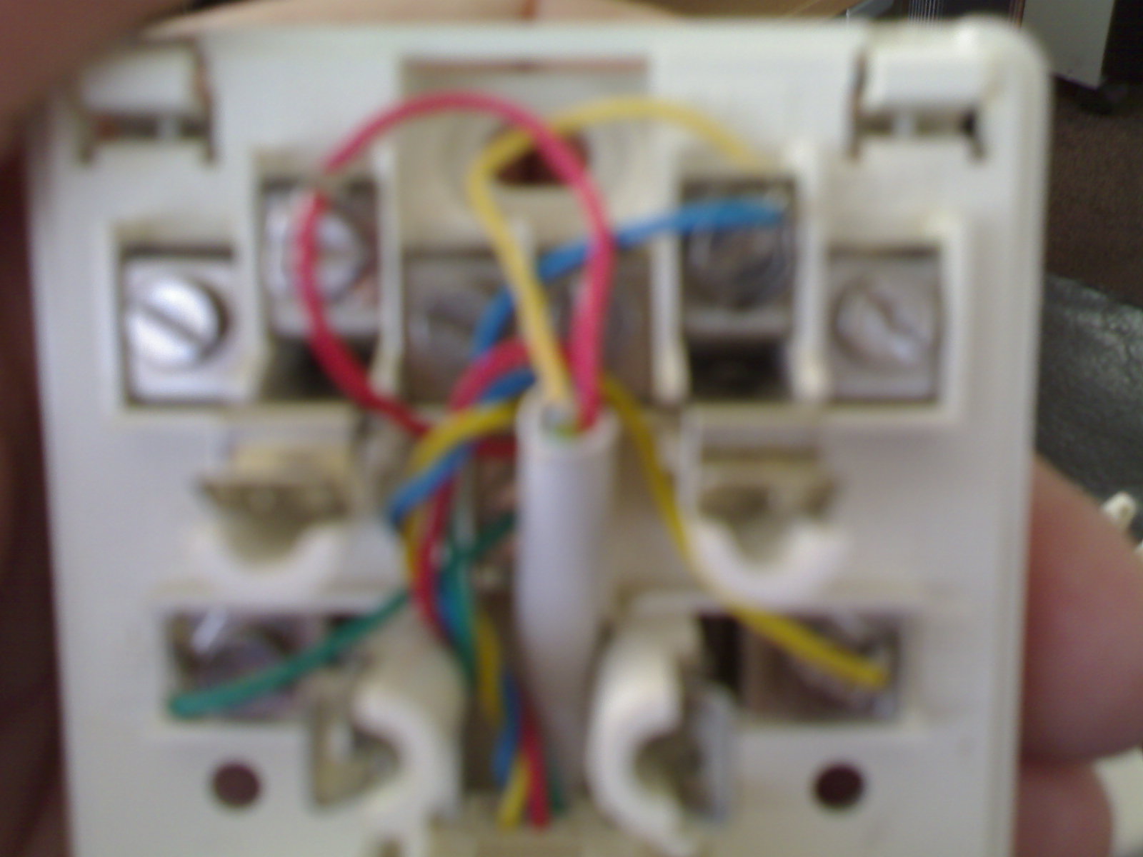

Het andere einde binnen aan een nieuwe wcd even aangesloten op de rode en de blauwe.(weet niet of dit goed zit)
Als ik het goed begreep moest dit op A of B zitten.
Op de andere foto heb ik ze dacht ik beiden op A aangesloten.

Ja dat dacht ik ook maar bij de rode stond een A en bij de blauwe een B
-= Dreambox 7000 Echostar LT8700 en SR8700,Skystar 2,Humax 5400 2 x Nokia 9500 1 x 90 cm met twin en een Channelmaster 1.2 met een quad =-
Gewoon alle 4 proberen, kan geen kwaad en je hebt (effe snel uit het hoofd) 6 combinaties.
