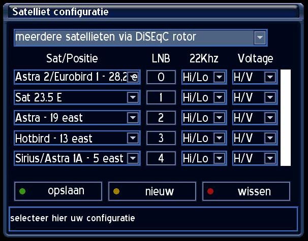

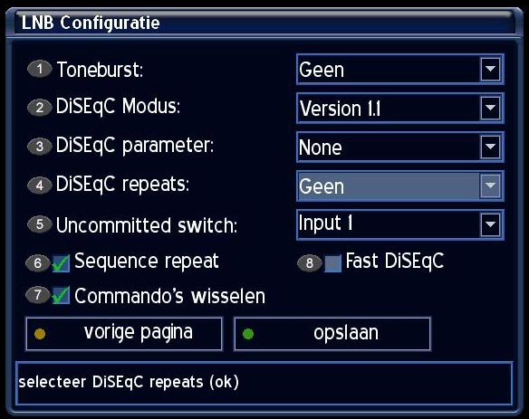

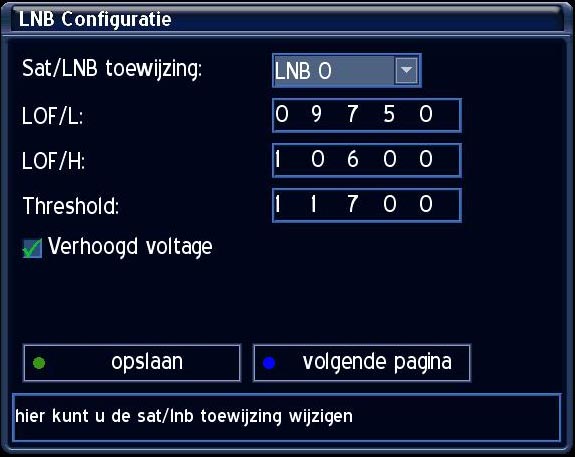

Gast SpiekerJozef Geplaatst: 12 maart 2008 Geplaatst: 12 maart 2008 Er moet iets anders verkeerd gaan, switch reageert niet, wat ik ook doe. Heb weet ik hoeveel instellingen geprobeerd en gezapt tussen div satellieten, aan en uitschakelen etc.. Ging met die andere EMP switches bij mij thuis toch een stuk soepeler. >> Als ik de 25m kabel 1:1 op de LNB's zet heb ik prima beeld. +/- 85% en 70%, BER=0. - De vraag is nu hoeveel verlies zit er in die EMP DiSEqC switch? - Heeft het zin om een andere kabel te proberen naar de switch, gezien bovenstaand feit? - Zie ook onderstaande screenshot, alle hulp is welkom!

Gast SpiekerJozef Geplaatst: 12 maart 2008 Geplaatst: 12 maart 2008 Die eerste heb er twee van in gebruik, (v1) werkt perfect.. Goed, aan de config ligt het dus niet zeg je.. dat kunnen we dat schrappen van de lijst.. Kortom andere switch proberen of andere kabel.. (2e kabel van switch naar DM nog niet geprobeerd) Wordt vervolgt.. ;-)
Gast SpiekerJozef Geplaatst: 12 maart 2008 Geplaatst: 12 maart 2008 @likus: Met A en B parameters moet je werken - volgens EMP's site - als je switch software versie 1 heeft. (Heb tevens V1-instellingen geprobeerd in verschillende configs.. mocht niet baten :-) Dreambox-instellingen met EMP-Centauri-switch
