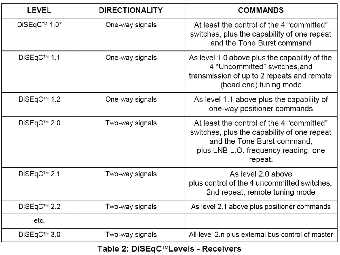

@ Jani 1. Niet dat ik pers se gelijk wil hebben hoor. laugh maar ik meen toch dat er een foutje in Wikipedia staat.
In de zin "DiSEqC 2.0, welke bidirectionele communicatie toevoegt aan DiSEqC 1.2" zou naar mijn mening moeten staan " DiSEqC 2.x, welke bidirectionele communicatie toevoegt aan DiSEqC 1.x"
In bijgevoegde bijlage is een tabel uit het Eutesat document "Update and Recommandations for Implementation" te zien waarin de levels 2.0, 2.1 en 2.2 gelijkgesteld worden aan 1.0, 1.1 en 1.2 met als toevoeging de afvraag mogelijkheid van de aangesloten apparatuur.
Wikipedia suggereerd dat 2.0 een uitbreiding is op 1.2 en dat is naar mijn mening niet zo.

Precies zoals ik dacht en Albert al aangaf: dat klopt dus niet.
Ik heb het toch getest (2.0 switches heb ik hier wel), en het werkt inderdaad niet. Die switches zullen wel fysiek te stapelen zijn ofzo (boven elkaar dus, zonder ze op elkaar aan te sluiten).

Met DiSEqC 1.1/2.1 kunnen tot 256 LNB's aangestuurd worden, want er zijn drie 'lagen' DiSEqC 1.1/2.1 mogelijk.
DiSEqC 1.2 zou een uitbreiding op DiSEqC 1.1 moeten zijn, doch wordt heel vaak zonder DiSEqC 1.1 geïmplementeerd.
Het verhaal in WikipediA is dus op zijn minst niet helemaal correct.
Ik had bij Eutelsat ook de afwijking ten opzichte van de oude Wiki gezien. Ik heb veel diseqc 2.0 switchen (staat er op) die gewoon committed 1x4 zijn. Op mijn Spaun SUR220F staat alleen maar coaxrelais.
