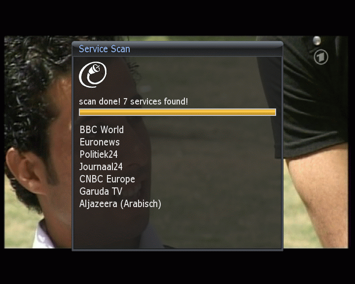

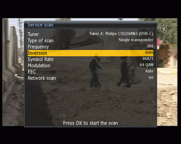

Garuda zit in de regio Limburg/Brabant op Freq:388, symbolrate en modulatie zijn standaard. Even deze frequentie met een handscan inlezen en klaar.
Verder is de frequentie lijst zoals op de bekende digitale kabelteleviesie site is te vinden, netwerk code voor limburg/brabant 1111.

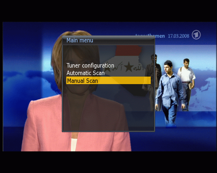

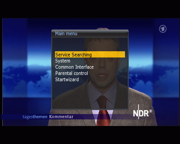

Op http://www.digitalekabeltelevisie.nl/techniek/tvhome.shtml vindt je de complete frequentie lijsten van @home. Transportstream-ID 1111 is voor limburg/brabant. Deze lijst overnemen in je cables.xml OF (uiteindelijk bijna net zo snel) gewoon na elkaar met een manual scan opzoeken.
Een kant en klare cables.xml is via de zoekfunctie hier wel te vinden. Echter de tijd die je kwijt bent voor het uploaden van de xml file (rebooten van de box zodat ie ook herkent wordt) en de autoscantijd is ongeveer net zo lang (of langer) als even de boel handmatig zoeken.
