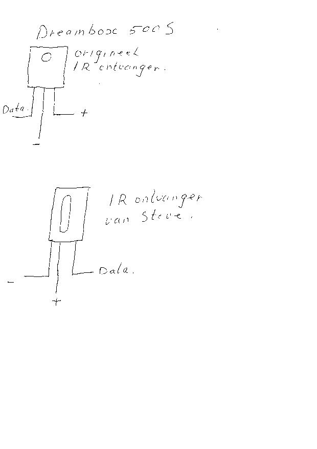

Hallo Steve,dreamboxje werkt,weer uitstekend,alleen, de + , min en data,zitten inderdaad anders!Zie bijlage!
Nogmaals bedankt! smilesmile

Ik heb hetzelfde probleem. Ik had toevallig 2 500ssen. Heb het frontje gewisseld en hij werkt weer. Wil dus ook graag die defecte maken.
Kan hier misschien gepost worden welk type ik moet bestellen. Of zijn alle IR-ontvangers gelijk en is alleen de pootjes indeling verschillend ?

soms wel, maar die info is vaak wel te vinden op internet.
Heb je nog een oude video-recorder bij de hand.
Zit nl ook een ir-ontvanger in.
De printsporen even volgen en concluderen wat
massa, voeding en data-lijn is.
Naast de verschillen in aansluiting is er nog verschil in ' samplings-frequentie'. Maar wie weet heb je 'mazzel'.
