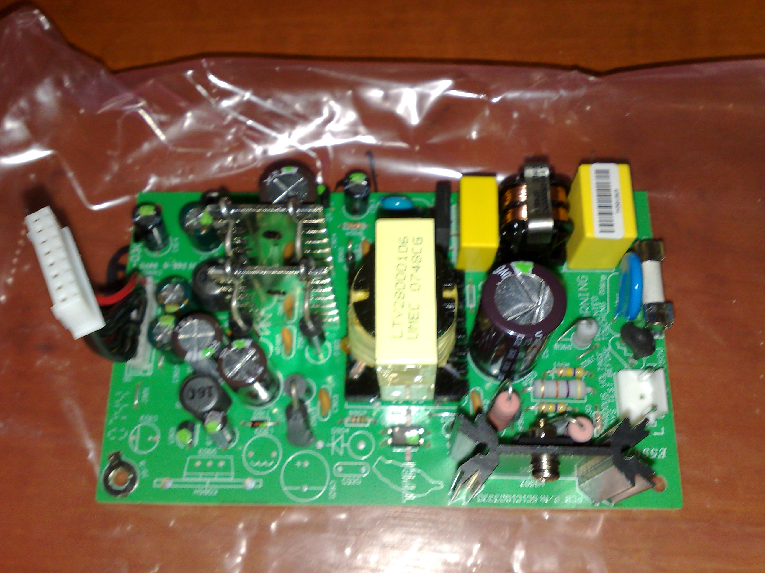

MR_B Geplaatst: 28 april 2008 Geplaatst: 28 april 2008 Origineel bericht van: arie kanarie Citaat: Ik heb al verschillende zaken gemaild waar ze de dreamboxen verkopen maar geen een kan er een voeding leveren. Dat kan helemaal kloppen, want de voeding zit in het mainboard geïntregeerd. En een compleet mainboard zal iets prijziger zijn Nee hoor zie de bijlage. Een beetje van mezelf en een beetje van jullie....
arie kanarie Geplaatst: 28 april 2008 Geplaatst: 28 april 2008 weer wat geleerd ik was echt in de veronderstelling dat het geïntregeerd was, ongeveer zoals bij de 7000 grtz arie _________________________________________________________________________ Dreambox8000(Sat/Sat/Cab/Ter)+2Tb-SATA \ 800HD(sat) ; 500HD+1Tb=>eSATA \ Clark_Tech ET9000 \ alles met open-PLi
MR_B Geplaatst: 28 april 2008 Geplaatst: 28 april 2008 Origineel bericht van: arie kanarie weer wat geleerd ik was echt in de veronderstelling dat het geïntregeerd was, ongeveer zoals bij de 7000 De 7000 heeft ook een losse voeding ! Een beetje van mezelf en een beetje van jullie....
