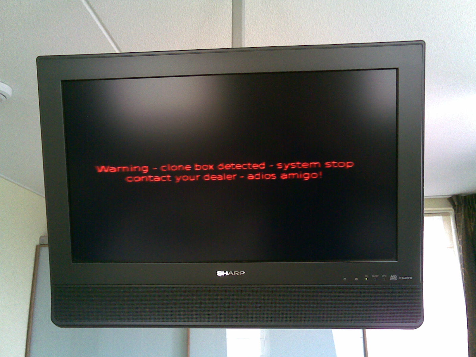

eindelijk werkt de db 500
ga je een uur later kijken wat staat er dan op tv
zie bijlage
nu blijkt het een clone te zijn die staat nu op zwart
maar er schijnt eenbestand te zijn die er weer leven in krijgt maar weet jij toevallig waar
