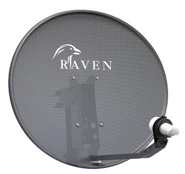

Ben net terug van een vakantie in Engeland. Daar zie je heel veel schotels met gaatjes.
In eerste instantie lijkjt het een half transparante schotel, maar als je het van dichtbij bekijkt is het een geperforeerde schotel. Denk dat dit is bedoeld om de schotel minder op te laten vallen.
Is dit wat, zo'n schotel. Mijn inziens laat hij zo best veel door en wordt er weinig of iig beduidend minder weerkaatst.

Ik neem aan dat het gewoon werkt net als het rooster van een magnetron oven geen microgolven laat passeren (principe van de kooi van Faraday).
Dus als de gaatjes kleiner zijn dan de golflengte van het signaal is gedraagt het zich als een ondoordringbaar oppervlak.
Of er dan toch nog sprake is van enig rendements verlies...? Geen idee...
Heeft niet al te veel zin buiten de UK omdat astra2 daar een megasterk signaal neerzet, erbuiten heb je snel uitval met z'n gatenkaas ding.

Vermoedelijk worden de Raven schotels bedoeld die zie je hier ook wel,
Oeps @Sjaak(k) is me net voor.
Ik heb N-televisie gekocht in Polen. Voor 100 Poolse Zloty. Was toen omgerekende 30-40 EURO kreeg ik een HD ontvanger van hun en een 60 cm geperforeerde schotel. Deze staat gericht op de Hotbird 13E. Heb nog geen problemen ondervonden, ook niet bij slecht weer.
Zou ook niet weten waarom ze wel met gaatjes zijn gemaakt. Scheelt wel weer materiaal. smile

Geperforeerde Schotel / Mesh Dish:
Wind doorlaten: dus op dat punt minder beïnvloedbaar !!
Maar van de andere kant , ze hebben minder ontvangst
in de ku-band & hoger , net vanwege die gaten !!
Ook zullen vele van zulke toch sneller oxidatie vertonen !!
C-band Mesh dishes zijn daarentegen groter dan zulke sky-schoteltjes !!
C-band 3.4-4.2Ghz
KU-Band 10.7-12.75Ghz

Als die krengen net zo snel roesten dan die Armstradt rotzooi uit het begintijdperk van satelliet ontvangst, dan veel plezier.
Zijn het stalen schotels dan zullen ze al roesten in de folder want door al die gaten heb je 1000 maal meer kans op roest door al die gaten.
Het signaal zal er nauwelijks hinder van ondervinden. Toch heb je nare reflekties op de randen. Zo´n ding zal nooit perfekt gestanst zijn. Dus voor Astra op 28,2° oost in de UK prima...totdat ie gaat roesten en dat zal niet lang duren met dat klote weer in Engeland.
Voor DX niet aan te bevelen.
Het zijn eigenlijk tropenschotels.
In de tropen kijken de schotels recht omhoog en met een beetje regen zijn ze zo vol met water.
Dus een gaatjesschotel of mesh dish is dus een tropenschotel.
Ik heb 1 zo'n schotel en woon aan de kust maar geen last van roest.
Dan zou toch 1 groter gat in de midden voeldoende moeten zijn.

Zoals al gemeld moeten de gaatjes weer niet te groot zijn.
De golflengte van satellietsignalen ligt rond de 27 mm.
