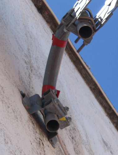

Ga een multytenne installeren op een muur die naar het noorden is gericht. Nu heb ik dus een een muurbeugel nodig die hoog genoeg is zodat deze (meer bijzonder mijn sat) over mijn muur uitkijkt (richting zuiden)
De meeste muurbeugels op internet zijn niet hoog genoeg (max 25cm)
Zie foto muurbeugel maar dan zoek ik er 1 waarvan de buis in de verticale stand langer is.
Iemand een idee?
Multytenne Twin
Je zou er bij een lasboer eentje kunnen laten maken. Pijp buigen op de gewenste lengte en hoogte en een plaat er aan gelast. Verfje erover of een stainless steel pijp en klaar. Ben je niet veel duurder uit dan zo'n kant en klaar ding.

Koop toch een paar klant en klare muurbeugels en een buis van anderhalve meter; laat de buis een 60-tal cm boven de muur uitsteken en de rest (90 cm) verdeel je over de 2 muurbeugels om een stevige montage op de muur te krijgen.

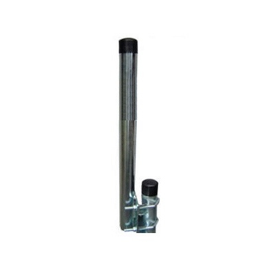

Of deze, en de gebogen pijp vervangen door een rechte.

De mast met muurbeugels lijkt mij ook de beste oplossing. Hetgeen waar je eerst aan dacht kan echter ook in de vorm van mastverlenging:
