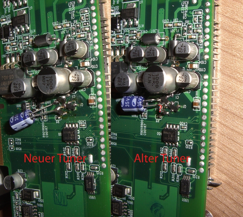

Gast sattaz Geplaatst: 1 juni 2008 Geplaatst: 1 juni 2008 Origineel bericht van: Toxic[Q Die Duitser is duidelijk aan het hameren. Dat zie je meteen aan zijn schrijfstijl. Zelfs al zou het kloppen wat hij schrijft, heeft hij het minimaal flink aangedikt en gedramatiseerd. Het zal volgens mij allemaal wel meevallen. Misschien heeft hij zijn tuner te lomp uit de box getrokken (waarbij de condesator en weerstand los getrokken) en probeert nu de schuld min of meer op het soldeerwerk te schuiven? Ron @Ron, Of het een aangedikt verhaal van een ietwat lomp opererende Duitser betreft die condensator en weerstand los trekt lijkt steeds minder waarschijnlijk nu er steeds meer nieuwe meldingen komen over defecte/slecht werkende tuners. Trouwens nu je het toch hebt over het lostrekken van een weerstand, dat is iets dat Dream Multimedia misschien zelf wel doet als je een defecte tuner met zo'n nagesoldeerde condensator naar hen ter reparatie opstuurt. Op het bekende Duitse IHAD (Gemini) forum wordt melding gemaakt van een defecte tuner die zorgt voor bootproblemen . Op verschillende forums is dit probleem door meerdere personen geconstateerd en bediscussieerd. Ook in het topic van het IHAD forum zijn al verschillende mensen die zich met dit probleem melden. De defecte tuner was al door Dream Multimedia voorzien van de inmiddels alom bekende modificatie die bedoeld was om een reeds eerder ontdekt probleem te verhelpen. Door Dream Multimedia werd na het indienen van de klacht een nieuwe tuner toegezonden. Wat blijkt echter? De nieuwe tuner is er wederom eentje met nagesoldeerde condensator. Bovendien is er in de buurt van die nagesoldeerde condensator blijkbaar een weerstand VERWIJDERD of heeft die weerstand er nooit op gezeten. Opvallend is verder dat de condensator langere "pootjes" heeft en zich op een iets andere positie bevindt ten opzichte van andere "grote onderdelen". Wellicht dat dat iets te maken heeft met warmteontwikkeling/warmteafvoer? Na het ontvangen van de andere "nieuwe" tuner zijn er tot nu toe geen bootproblemen meer geweest. Wellicht is er toch een grotere samenhang dan eerst werd aangenomen tussen de bootproblemen van de DM800 HD en het aanwezig zijn van defecte/minder goede tuners? In het bovengenoemde topic wordt ook nog ingegaan op het feit dat de "oude" tuner slechter is gesoldeerd dan de "nieuwe" tuner. Het kan zijn dat geconstateerde minpunten met betrekking tot het solderen te maken hebben met het feit dat loodvrij (bleifrei) wordt gesoldeerd. Iets dat, zo wordt in andere topics van het IHAD forum geschreven, sinds 2 jaar wettelijk voorschrift is. Op onderstaande foto is rechts de "oude" tuner en links de "nieuwe" tuner te zien. Het rode vraagteken op de foto duidt de "verwijderde" weerstand aan.

MagicOnline Geplaatst: 1 juni 2008 Geplaatst: 1 juni 2008 kaaiwerk? Dit is gewoon echt triest... kan niet echt goed solderen maar ik kan het toch wel 10x netter op zijn minst. CDS: Wij bieden goede beeldkwaliteit, dat u geen goed beeld heeft ligt niet aan onze bandbreedte.
butje Geplaatst: 1 juni 2008 Geplaatst: 1 juni 2008 door beter te solderen,los je het probleem niet op maakt het wat uit of er wat meer tin op de print zit?

MagicOnline Geplaatst: 1 juni 2008 Geplaatst: 1 juni 2008 Dat maakt een wereld van verschil. Als je teveel tin gebruikt of de bout niet warm genoeg is krijg je slechte verbindingen. Als je te warm soldeert dan kun je de print en/of componenten beschadigen. Het braaiwerk op de tuner van defoto is precies zoals het niet moet. Denk als steve dit ziet dat hem de tranen in de ogen schieten. CDS: Wij bieden goede beeldkwaliteit, dat u geen goed beeld heeft ligt niet aan onze bandbreedte.
Littlesat Geplaatst: 2 juni 2008 Geplaatst: 2 juni 2008 Het was ook wat steviger geweest als ze die condensator met een druppeltje lijm (blackshit) gelijmt hadden. Dan blijft het bak en braad werk beter zitten ;-) Binnenkort is bijna alles in MPEG4 bij CanalDigitaal... je SD ontvanger kan dus in de Kliko
ircom Geplaatst: 2 juni 2008 Geplaatst: 2 juni 2008 Kan iemand bevestigen of de 'laatste' leveringen van de DM800 nog steeds met een gesoldeerde tuner uitgeleverd worden? Zo ja dan wacht ik nog even.. want dit ziet er niet fris uit. Kan me niet voorstellen dat dit lang goed blijft draaien. Misschien handig als iemand met een niet gesoldeerde DM800 een kenmerk hier kan posten zoals een deel van zijn serie nr?
