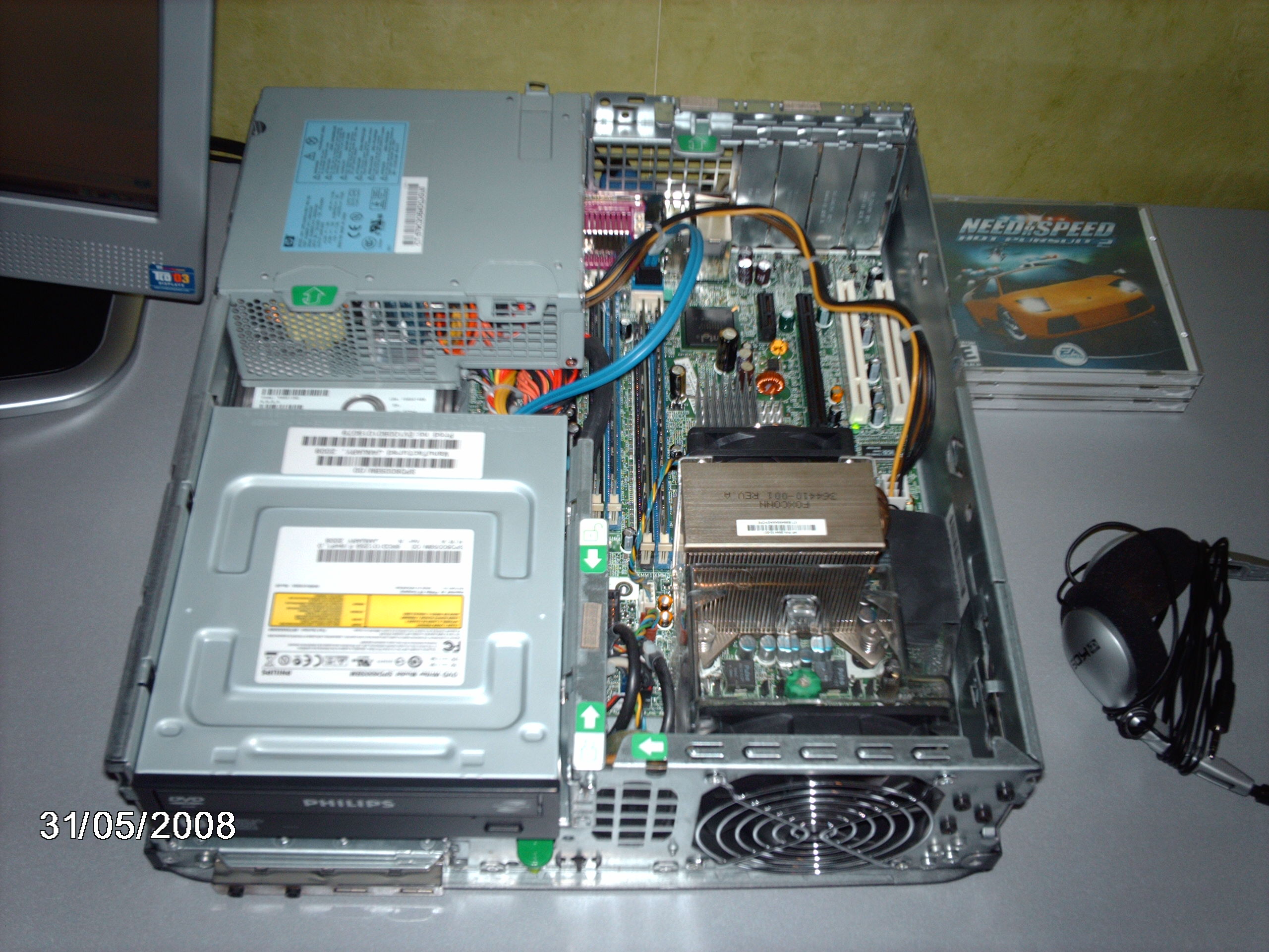

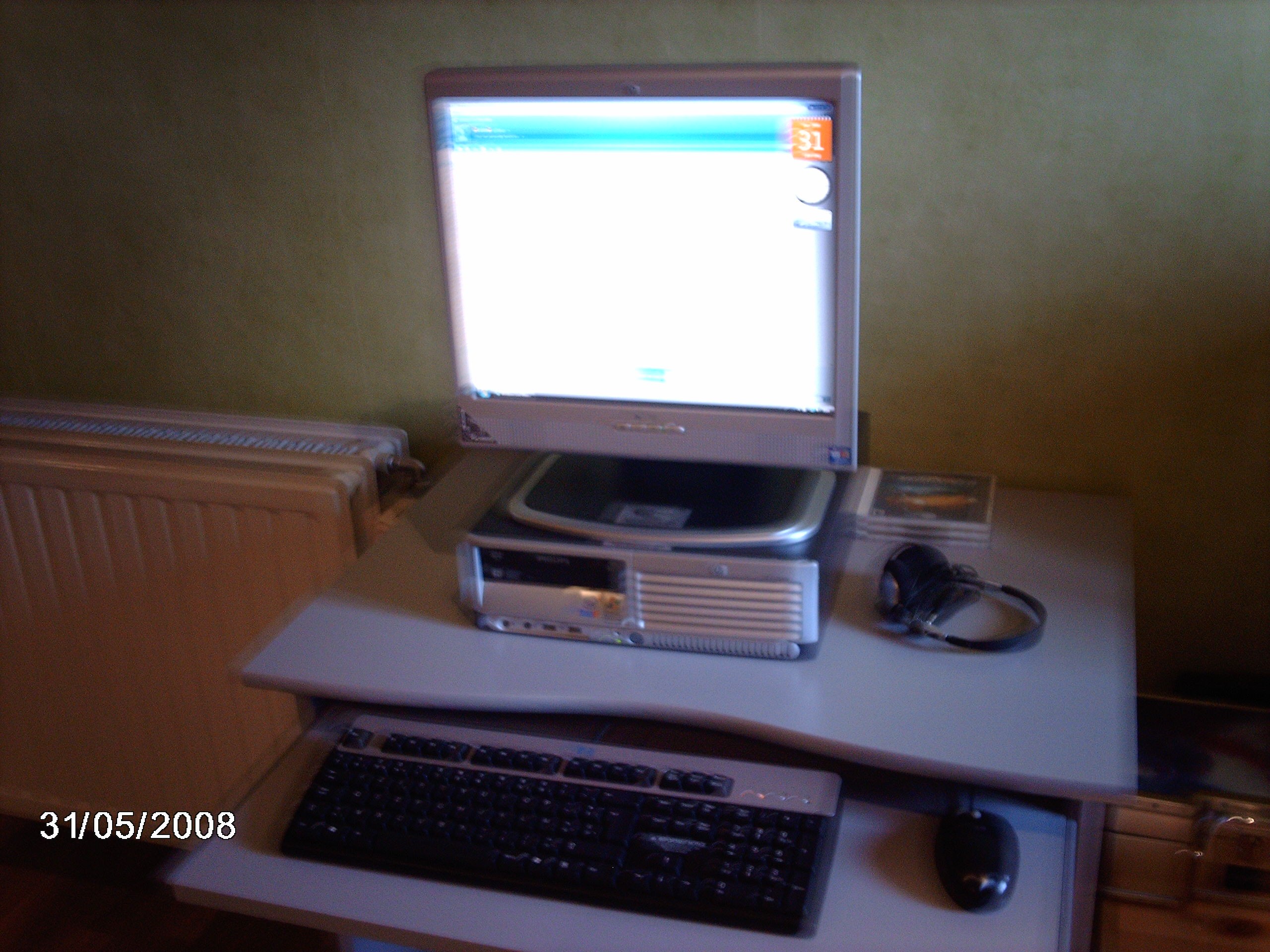

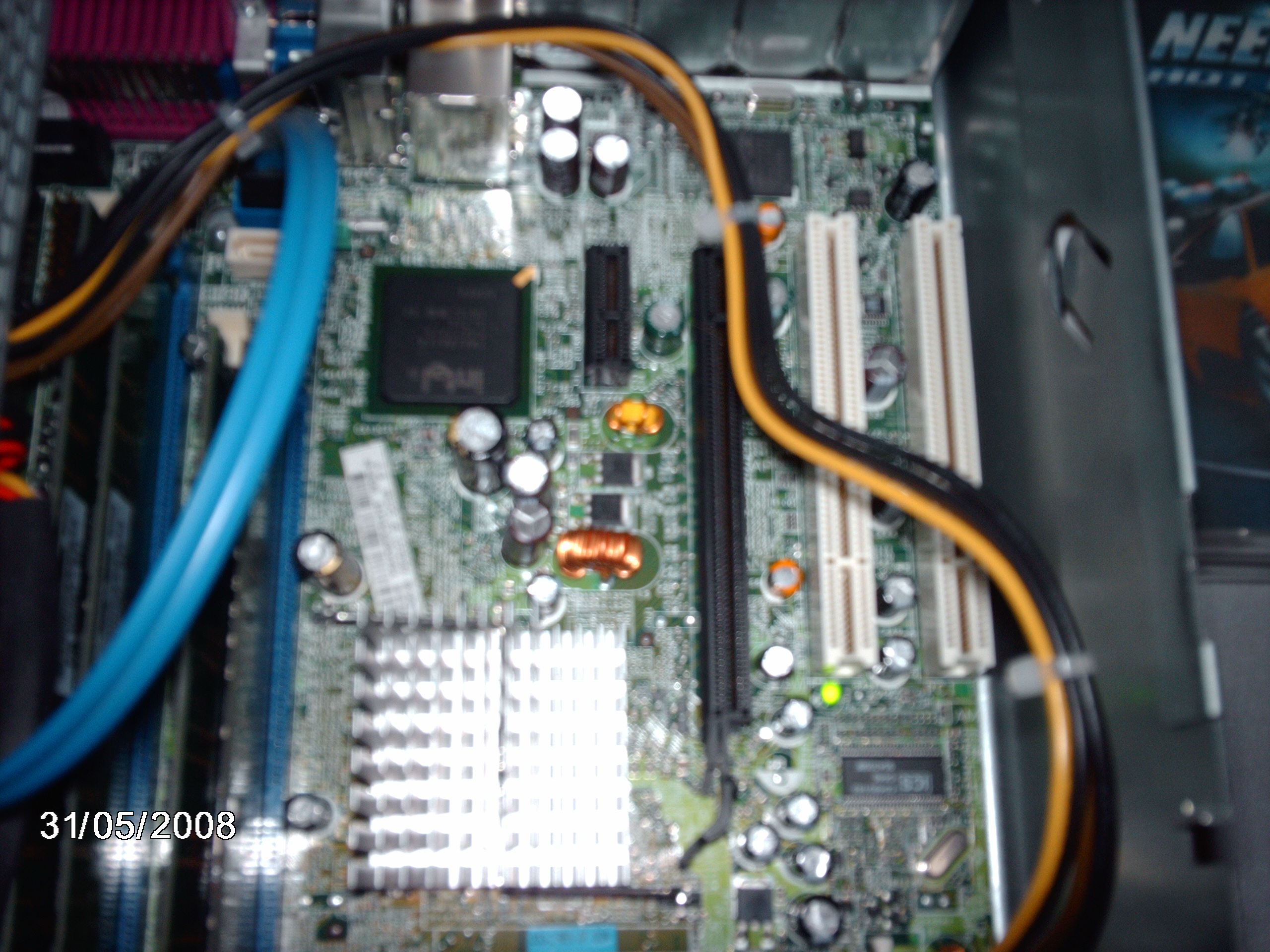

Ik ga proberen om jullie via de bijkomende info verdere te informeren. Het is een HP dc 1700. Een pc van ong 3 jaar oud. Ik heb er al eens een grafische kaart ingestopt maar dan kan het deksel er niet meer op. Zie verder ook de bijlagen.

Het moet bovendien een pci kaart zijn want in je pci-e 16x slot krijg je zeker geen kaart ingepluged omdat de ventilator van de processor daar zit.

Een, zoals Puch het ook al zegt, high/mid end kaart gaat waarschijnlijk niet passen want die zijn denk ik allemaal te lang (je cpu zit dan in de weg). Die kaart die je probeerde paste wel maar daar ging de kast niet bij dicht... Wat zat daar precies in de weg was de kaart zelf al te hoog, ventilator of de beugel, die je aan de kast vast zet, te groot (maar die zal wel passen zo te zien)?

Ik heb op deze pc Vista draaien en die geeft voor het beeld slechts een 1 score. Voor games zou dit meer mogen zijn maar het is voor het overige niet echt een must. Dit is een bedrijfscomputer geweest en daarom niet veel voorkomend. Wat de hoogte betreft. Bij de geopende pc kan alles erin, als je het deksel wil afsluiten dat gaat dan niet meer. De kaart zelf was dus te hoog.
Nog even in een webshop gekeken en als ik daar de foto's van kaarten bekijk en naar de foto's van je pc kijk zou de volgende kaarten moeten passen (de kaart blijft onder hoogte van de beugel).

Wil je meer grafisch geweld/snelheid kom je uit op kaarten die hoger (niet veel) dan de beugel (maar dan heb je volgens mij dat probleem wat je met die andere kaart had) en zeker langer zijn en dan zou je moeten gaan meten of het zou gaan passen met je cpu.

Je heb/had gelijk hoor Puch het is gewoon een PCI-E slot!
Ik zei dan ook dat het geen APG was, waar ik mijn eerste post enigsinds "nog rekening" probeerde mee te houden.

ik weet van school (die hebben diezelfde pc's en ik heb de leraren wel eens heel erg laten schrikken door ze gauw uit elkaar te halen, kliksysteem (sindsdien zitten er sloten op laugh )) maar daar zit zeker geen riser card in. deze heeft van die halve pci sloten. (geloof ook geen PCI-e)
