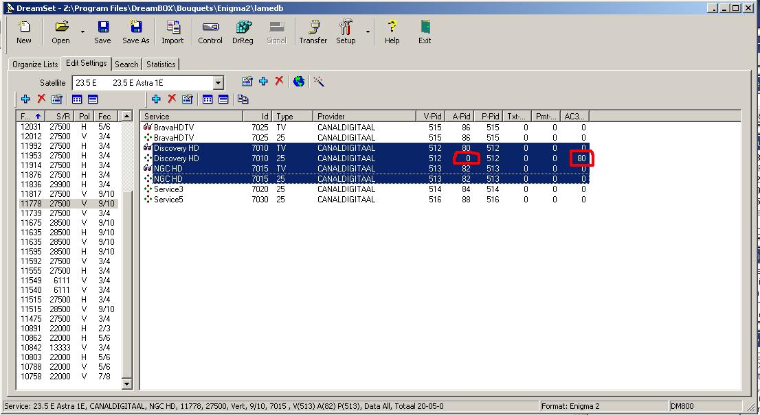

Nog steeds zit ik (en meerderen met mij volgens mij) zonder geluid op Discovery HD van Canal Digitaal NL.
Nu heb ik inmiddels gemerkt dat sommige te downloaden bouquetten zelfs geen beeld geven op de HD zenders, en dat dit te verhelpen is met bv de settings van Henksat.
Ten grondslag aan het wel werken van de settings van Henksat ligt volgens mij de 2 files : satellites.xml en lamedb.
Dus ik vermoed dat het audio probleem ligt in lamedb, waar de services zich in bevinden. Correct me if I'm wrong !
Met Dreamset vind ik een afwijking van Discovery HD t.o.v. NGC HD. Zie bijlage.
Ik wil daarom middels deze post vragen naar :
1) Kan iemand mij dit verschil uitleggen ?
2) Kan de functie van de 2 files : satellites.xml en lamedb kan worden besproken ? Waarom gebruikt bv de hele Dreambox community niet 1 satellites.xml ? Alle informatie in deze file kun je immers niet naar eigen inzicht wijzigen, maar bepaald.
Alvast bedankt en hopelijk kunnen we een inhoudelijk leerzame thread openen.
Cheers,
Bram
