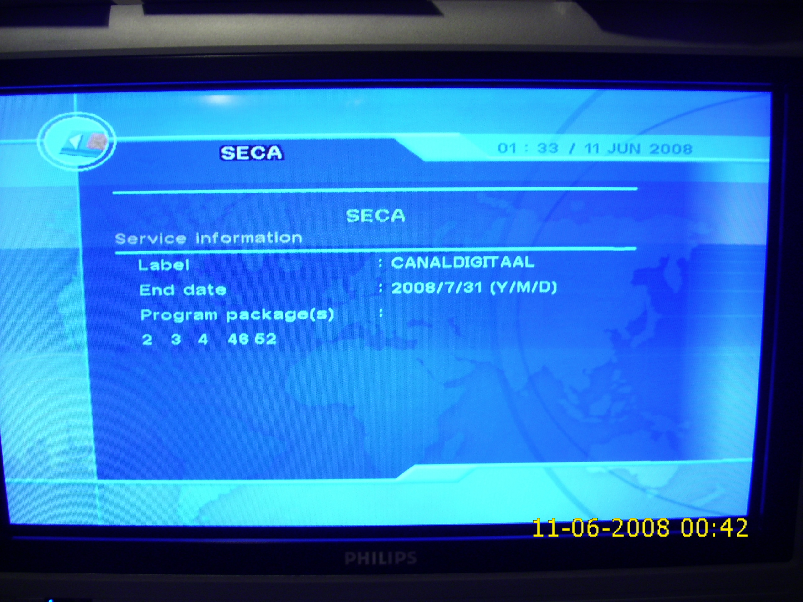

Ik heb wel een abo, is al geactiveerd zegt canaldigital vanmiddag nog aan de lijn gehad.
dus je hebt packages 46 en 52 op je kaart staan?
Hoe kan ik dat zien?
ik neem aan dat je ergens in het menu de info van je smartcard kunt bekijken.
