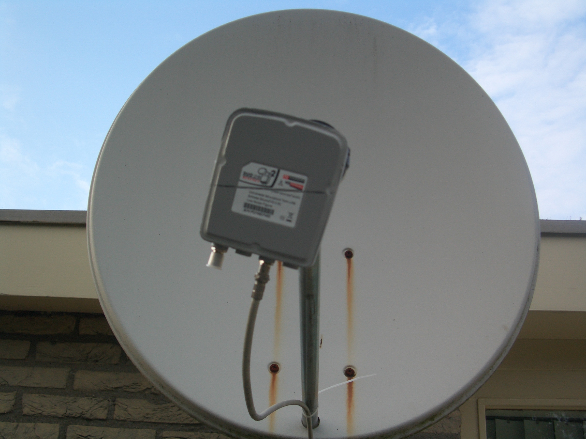

vandaag en singel lnb gemonteerd de schotel opnieuw gesteld 99% signaal naarna de duo lnb van canal digitaal gemonteerd 99% signaal op astra 1 met diseqc 1.1 uit en diseqc 1.0 1 van 4 ook 99% signaal bij diseqc 1,1 uit en diseqc 1,0 2 van 4 3 van 4 en 4 van 4 geen signaal mini a en b gewoon signaal bij diseqc 1.1 op astra 3 nog steeds geen signaal zender zoeken astra 3 hand geen zenders gevonden op automotich 27 tv en 4 radio zenders bij tvp1 en 2 en info en sport int6 animax cartoon.net feria pilar radio zender dornradio
beeld op erf astra3 12606 H 27600
wel een stapje verder maar nog niet bereik wat ik moet bereiken
schotel 80 cm duo lnb canal digitaal topfield 5500 pvr
morgen nieuwe schotel binnen zondag gaan we hem monteren
ben benieuwd of ik het nu wel werkend krijg hou je op de hoogte
alvast bedankt voor je medewerking
hangt die lnb niet een beetje scheef??

het is niet te geloven nieuwe schotel binnen opgehangen en ja nu wel alle zenders
kan ik weer genieten van mijn TF
super bedankt voor alle hulp
