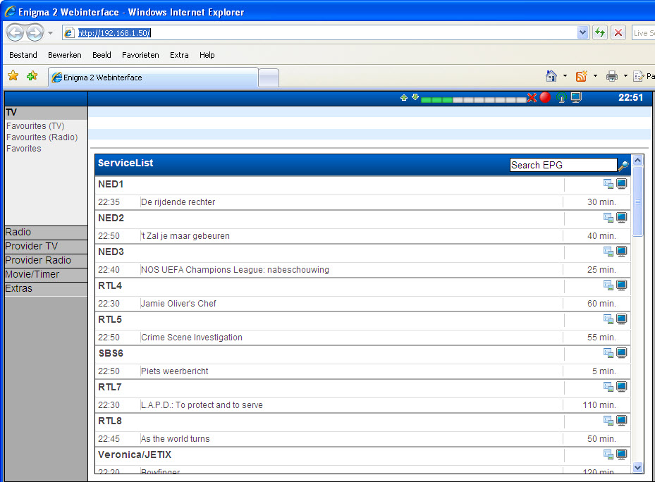

@Tuurtje
Hem maar één probleem krijg webinterface niet werkend.
Zeg mij steeds dat Volumecontrole of zoiets niet aanwezig is.
Heb jij misschien de goede webinterface?

@stefmac
Geen problemen met web interface, zie afbeelding.
Heb als enige het pasword van de dreambox veranderd en in de webinterface staat password aan.
