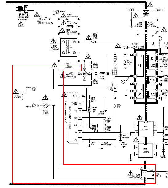

Volgens je beschrijving zou ik denken dat de demagnetisatie-wikkeling niet werkt. Ik vind het schema niet direct weer, maar het werkt meestal met 1 of 2 PTC's. Deze staan meestal in de buurt van de gelijkrichter / zekering / kabeltje van de netschakelaar en een stekkertje met 2 draadjes die naar de demagnetisatiewikkeling gaan: dit is een spoel die rond de beemdbuis is gewikkeld, (dikte ongeveer 0,5 cm, ligt gemiddeld zo'n 20 cm van de aansluitvoet van de beeldbuis)
Zie eerst eens na of het stekkertje er nog goed op steekt ...
Ik vind niet direct een correct schema op de site van Steve,
maar op een vergelijkbaar type van Daewoo word de demagnetisatie gedaan met een relais en weerstand:
Het is in elk geval reeds een begin...

stekkertje zit erop had ik al na gekeken ook naar een ptc blokje
maar das hier niet te vinden
zal eens verder zoeken aan de hand van je schema
bedankt groet metropar
