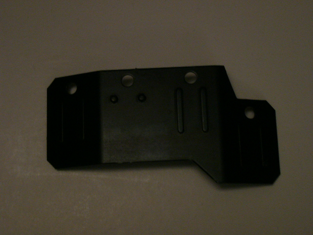

inderdaad, twee grijze houders zonder beugel
ik heb wel een aprt ijzeren plaatje erbij,
heb jij(Wilo) en een tekening ervan wat je bedoelt.
dus klopt het dat ik nu astra 3 niet kan ontvangen, in de standaard beugel.

Hallo,
In de bijlage de foto is niet echt scherp, maar volgens mij heb jij de beugel voor Astra1/2 en Hotbird.19Oost/28Oost/13Oost.
Je wil 23 Oost Astra3 erbij, dan zul je of zoals ik al eerder aangaf in mijn bericht de beugel moeten kopen (zie verkooppunten satelliet in jouw regio)met Astra3 mogelijkheid of zelf simpel van metaal strook van (bouwmarkt) ze hebben daar van die metaalstroken 30mm in verschillende lengtes.

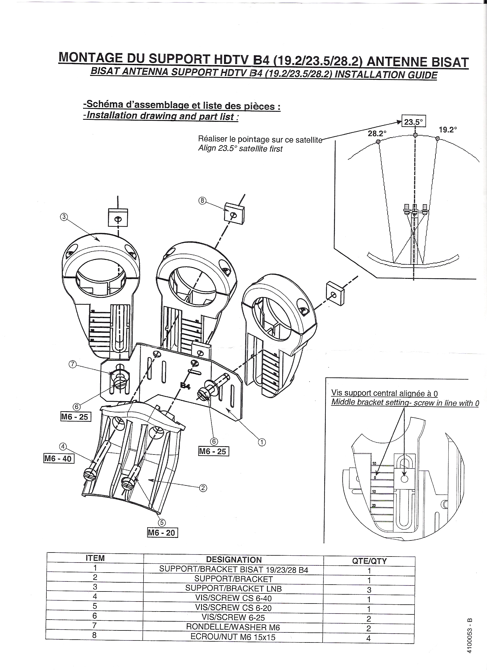

Hallo Light,
Op jouw tekening staat bovenaan vermeld o.a. astra 23 oost dat is toch de bedoeling, dan ben je er toch?
Wat ik al aangaf bij de verschillende satellietverkooppunten staan op de internetsites de verschillende beugels voor de Visiosat Bisat op foto en vermeld de satellieten die daarmee kunt ontvangen.
Succes, Wiljo

hallo light011,
de bijgevoegde tekening is spiegelbeeld verkeerd!
achter de schotel staand, en van links naar rechts kijkend
krijg je eerst: A1 dan A3 en daarna A2 LNB.
waarschijnlijk moet je de schotel iets tussen A1 en A3 uitrichten
succes
