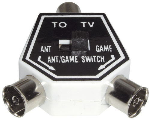

Bij mijn zoektocht naar bovengenoemde coax-switch kom ik er best wel wat tegen, maar wat ik nergens tegenkom zijn de specificaties. En dan bedoel ik met name het frequentiebereik.
Ik kan mij toch voorstellen dat een game/tv switch over een ander frequentiebereik gaat dan waarmee de signalen uit een schotel komen. Is dat niet relevant dan?

Bij gebrek aan kennis en benaming heb ik wat gezocht op internet en kwam ik zo de naam A/B switch tegen.
Nou zoek ik een handmatige splitter.
Dat wil zeggen zo'n schakelaar welke ik handmatig kan omzetten tussen mijn coax-kabel en twee receivers. Om te voorkomen dat mijn LNB's kapot gaan op het moment dat ik mijn 2e receiver aanzet terwijl de eerste nog aanstaat. (12/18V probleem) Of erger nog: mijn receivers...

Ik heb heb tijdje de switch uit de bijgaande afbeelding gebruikt.
Deze werkte bij mij prima, maar ik heb nooit nauwkeurig gekeken wat het dempingsverlies was.

Krek, zoiets wil ik inderdaad hebben. Maak ik me misschien ten onrechte zorgen over verliezen en dergelijke?
