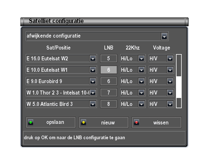

Wave Frontier T90 met satconn10 B.E.S.T afwijkende configuratie.
Met afwijkende configuratie bedoel ik in dit geval 2 satellieten op 1 lnb geeft dit problemen? Op moment het ik 12 satellieten op de satcon. Bijv. sat.10e met 9e op een lnb. En 4w met 5w. op een lnb. Bij mij draait deze configuratie zonder echte problemen.
Hebben meerdere mensen ook zo een configuratie? Als dat zo is wat zijn dan de ervaringen? Ik gebruik een DM7000.
Ja, dit is een bekende configuratie. Een ander goed voorbeeld is 28.2 oost en 28.5 oost via 1 lnb.
Dreambox DM500 (2x), DM7000, DM7025 - MaxPlus HTS 2100S - T90 met 16 lnb - Triax 150 Prime Focus met BSC621-2 lnb - Fibo 120 op Jaeger HQ 1224 SMR-EL met Invacom SNF-031 lnb - Spaun switches.
4 en 5 West heb ik ook op de zelfde LNB maar wel een verschillend LNB nummer gegeven in de dreambox maar met de zelfde DiSEq 1.1 instellingen en het werkt probleemloos
Ik was bang dat dit bij een automatische transponder scan problemen zou geven.
en je kunt in de Dreambox tot 32 lnb,s gaan en er maar 20 LNB,s op aangesloten zitten.
ja het is wel het zelfde input nummer,maar zoals jij het hebt heb ik niet geprobeerd.
