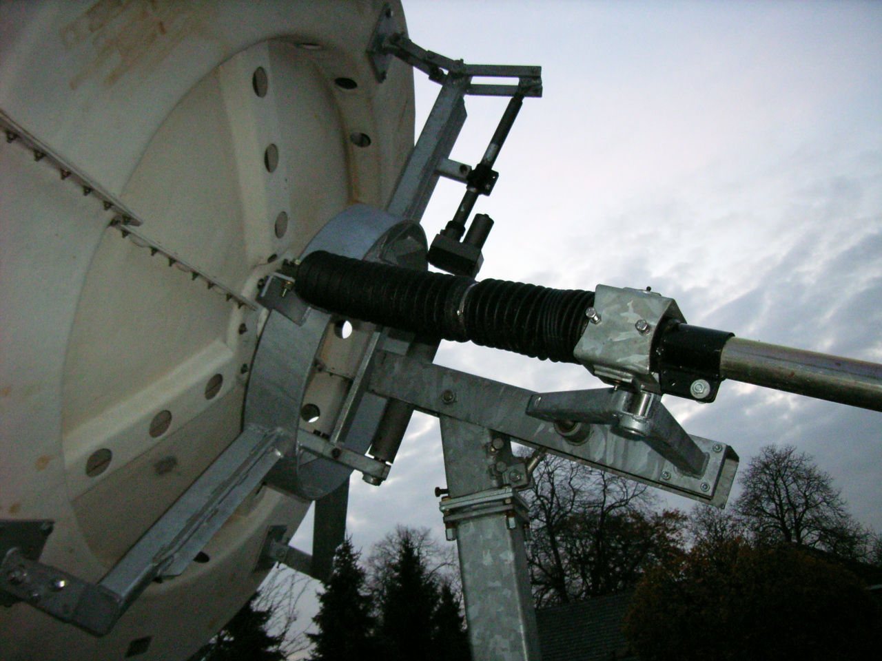

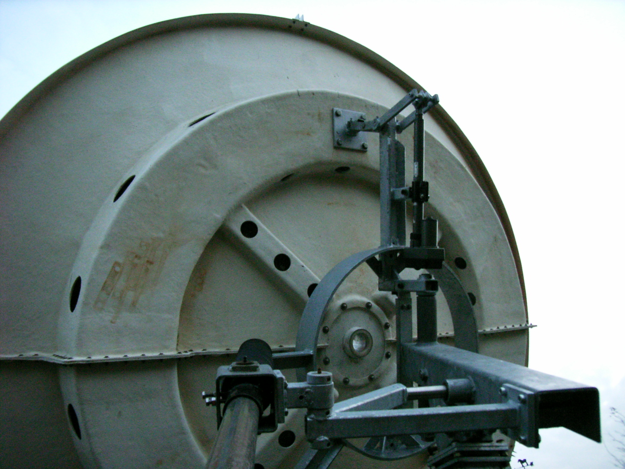

Misschien dit een optie ?
De Egis valt bij mij ook af kan het gewicht van de schotel niet
dragen , en ik de prijs niet van de Egis :D Dus zelf maar wat gemaakt (zie foto)
dit draait van 80 Oost tot 45 West
Mvg Dischdriver
Dat ziet er heel mooi uit. Je moet er allen wel een beetje handig voor zijn en met metaal kunnen werken, da's voor mij niet weg gelegd en dus kan ik alleen maar jaloers zijn smile
Groeten Maxzz
