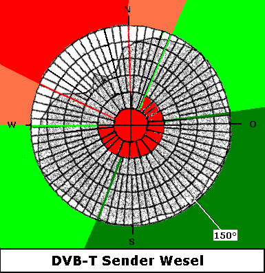

Wezel kan wel eens een probleem vormen. Die zend namelijk niet in alle richtingen uit. Zie bijlage.
Van de andere genoemde hebt Ik die info niet. Ik ga er vanuit dat Münster en Langenberg wel rondom uitzenden.
