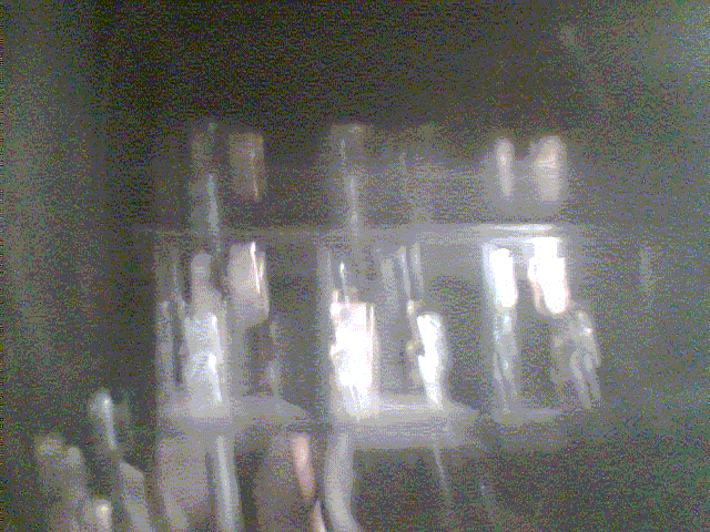

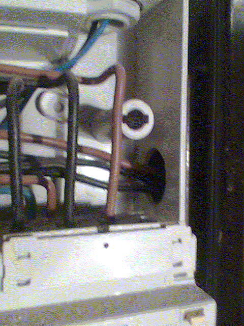

kwhmeter.gif:
6 klemmen, 3 van de hoofdschakelaar, 3 naar volgende foto.
zekeringkast.gif: 3 draden zw/zw/br van de meter, ZONDER nulleider.
Gaan naar differentieel 3 draden zw/zw/br Nulleider niet aangesloten.

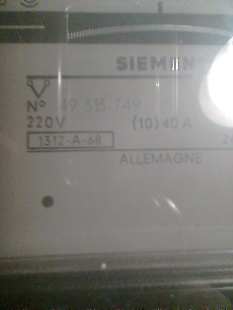

Meter.jpg:
Meterplaatje
220 V 40 A

Een zeer exotische aansluiting op en 170/230V 3 fase stelsel, komt in nederland, behalve een gedeelte van Amsterdam, niet meer voor.
De eindgroepen worden aangesloten tussen de fasen, een nulleider is dan niet aanwezig. Nadeel van deze toepassing is een spanningsverschil van 170 Vac op allebij de polen ten opzichte van Aarde van een eindgroep. Bij een 'normale' aansluiting met een NUL en een fase is het spanningsverschil tussen NUL en aarde nihil.
De praktische werking is uiteraard hetzelfde.
Wanneer hier een elektrische fornuis aangesloten wordt gebeurt dat op de 3 fasen zonder nul, er is immers geen nul, de 3e fase vervangt dan eigenlijk de NUL van het gangbare 230/400 stelsel. Deze 3e fase moet dan wel 2x de diameter van andere fasen zijn (bij 16A 4 of 6 qmm).
Ook bij een 2 groepen aansluiting op een 220/400 stelsel moet de NUL dubbel uitgevoerd worden.
