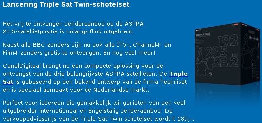

@ dutchandrew & all
De verkoopadviesprijs voor de Triple Sat Twin-schotelset is bekend gemaakt door CanalDigitaal en is € 189,--
Je kan dus nu ook de prijs gaan vergelijken met een schotel opstelling voor 4 satellieten.

Dit klopt niet. Waar CD mee pronkt zijn de welbekende Technisat schotels met lnb.Deze zullen tussen de 160 en 180 euro gaan kosten. Dat wat hierboven staat zijn losse lnb's geschikt voor Triax schotels.
