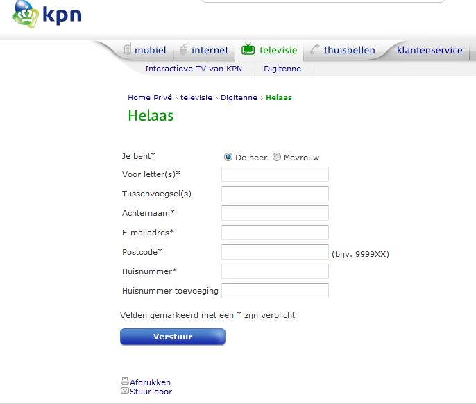

99% SGN in een gebied die niet voorkomt op de Digitenne kaart van KPN smile
oja, ik maak gebruik van een buitenantenne in de nok van het dak.
