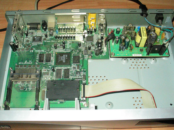

Gast Thijzel Geplaatst: 27 december 2008 Geplaatst: 27 december 2008 Hallo, Mijn 5620S heeft de geest gegeven. Op de display word alleen nog scrollend “5600 boot” aangegeven. Nu kwam dit in het verleden zo af en toe wel eens voor als de box onderwacht uit was gegaan, en dat was dan weer snel verholpen na het opnieuw flashen van de box. Na veel zoekwerk toch de null modem kabel weer gevonden, maar niets helemaal geen reactie van Dreamup nog een reactie in Hyperterminal. De kabel is goed met een DM7000 krijg ik wel netjes een reactie van Dreamup terug. Via de zoekoptie kom ik diverse mogelijkheden tegen zoals defecte elco’s als een defecte bootloader. De elco's uit dit topic kom ik zo gauw niet tegen en ik krijg al helemaal geen reactie in hyperterminal. Ik heb de kap er even af gehad maar kom niet echt verbrandde onderdelen tegen, ik heb een foto gemaakt misschien valt jullie iets op ik ben niet echt een onderdelen techneut. Een andere optie zou een JTAG zijn die heb ik zelf echter niet woon in de hoek Borculo Goor Neede….

paardengek Geplaatst: 27 december 2008 Geplaatst: 27 december 2008 De condensators op de voedingsprint, zijn die ook bol of lekken deze ? Als ik zou je foto bekijk, uit vergroot, dan lijkt het net zo. Met vriendelijke groet, paardengek Door veel lezen en prutsen kom je er wel!
Gast Thijzel Geplaatst: 27 december 2008 Geplaatst: 27 december 2008 Origineel bericht van: paardengek De condensators op de voedingsprint, zijn die ook bol of lekken deze ? Als ik zou je foto bekijk, uit vergroot, dan lijkt het net zo.Met vriendelijke groet, paardengek Welke bedoel je? Ik zie verder geen lekkage of schroeiplekken op de print van de voeding.

Gast Thijzel Geplaatst: 28 december 2008 Geplaatst: 28 december 2008 Origineel bericht van: Ome Merde sist/tikt je box ook ? merDe De box is stil zoals altijd, geen getik of gesis (heb de kap er nog af). Vandaar dat ik ook, in combinatie met het niet kunnen zien van verbrandde of verschroeide onderdelen hem eerst eens met de JTAG laat bewerken.
Gast Thijzel Geplaatst: 28 december 2008 Geplaatst: 28 december 2008 Origineel bericht van: Thijzel Morgenavond gaat de JTAG van Ome to er overheen, kijken of daarmee nog leven in de box is te krijgen. Ik meld me hierna even terug met de uitslag.. Het is gelukt! Het was gelukkig toch de bootloader die eruit lag. Ome To bedankt!
