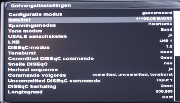

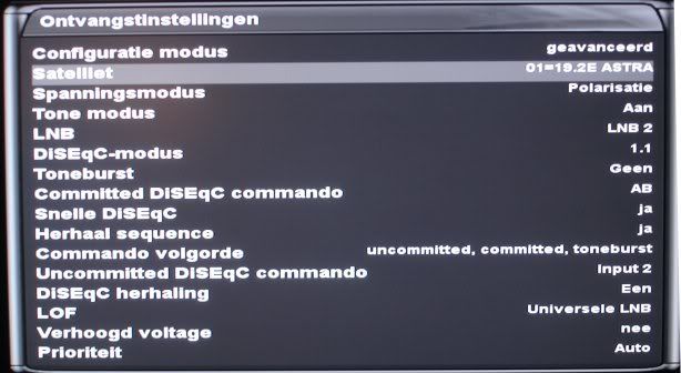

Foto 1 - Vaste schotel met LNB 2,3,4 en 5:
Foto 2 - Draaibare schotel met STAB motor op LNB 1
groet Wilhelm wink

  • De aansluiting bij wilhelm's configuratie loopt als volgt: Van de Dreambox DM800 naar de uncommitted Spaun switch. Op input 1 van de uncommitted switch de rotor met de LNB die hier LNB 1 genoemd is. Op input 2 van de uncommitted switch de DISEqC switch. Op de ingangen AA,AB,BA,BB van de DISEqC switch de LNB's die we hier 2 t/m 5 hebben genoemd.
  • Bij de vaste schotel LNB 2,3,4,5 dien je de juiste satelliet en het bijbehorende committed DISEqC commando te kiezen: AA, AB, BA of BB, afhankelijk van je eigen configuratie.
  • Voor de rotor hebben we LNB 1 gekozen, omdat de DM800 schijnbaar geen LNB 0 kent zoals vorige Dreamboxen. Dus LNB 1 (of een andere LNB nummer naar keuze, maar afwijkend van de LNB's op de vaste schotel) dien je te kiezen voor alle satellieten die je met de rotor wilt ontvangen. Dus ruwweg alles tussen 45W en 45E minus de 4 satellieten die je met de vaste schotel ontvangt.
  • Bij de rotor instellingen dien je onderaan uiteraard ook jouw lengte- en breedtegraad op te geven.

Ik vraag me eigenlijk af wat het verschil is tussen "Herhaal sequence" en "DiSEqC herhaling". Ik begrijp dat ik 2 keer een DiSEQc commando moet geven om de committed switch achter de uncommitted switch te kunnen schakelen. Ik heb ervoor gekozen om hiervoor "DiSEqC herhaling" op 'een' te zetten. confused
Ook is me niet duidelijk wat "Snelle DiSEqC" nu eigenlijk doet in een configuratie.
Begrippen als "Tone modus" en "Tone Burst" zeggen me ook niet veel. Het werkt zo allemaal 100%, maar ik snap de instellingen nog niet helemaal ! :D
