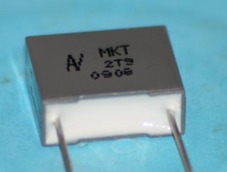

Zijn deze condensatoren geschikt voor de hardware mod....????
MKT Kondensator 1000nF = 1µF 63V - foto 1
Und TschjuB
Volgens mij moet dat kunnen zijn als ik het me goed herinner HF ontkoppel c-tjes.

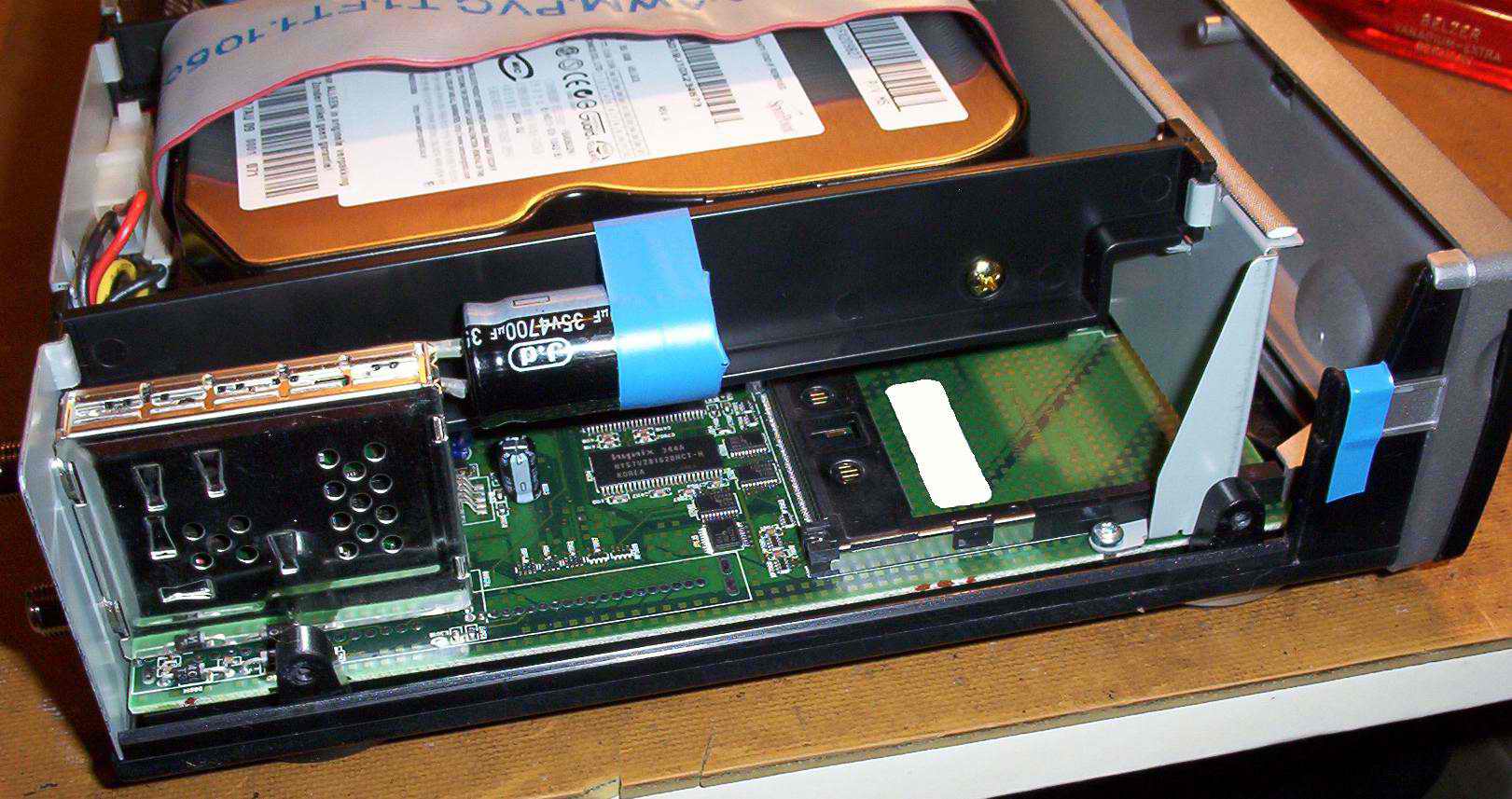

Let ook even op de polariteit (zie Duitse site).
T'is een eenvoudig klusje mits je een soldeerbout hebt met kleine punt en een vaste hand.
En voor dat ik het vergeet.
Zet eerst de lipjes van het front vast met een stukje tape aan beide zijden. Zie rechts op de foto,
Zou nl zonde zijn als het front losschiet en je flatcale naar het frontpanel afscheurt.
tip.
Bij afnemen deksel, zet DB op je schoot met front tegen je buik.
gr. Erik

Kheb ze binnen. Nu ik ze voor me zie, valt het me op dat er geen polariteit opstaat.
Nu weet ik niet of dat van belang is bij een MKT. Wie kan me zeggen of ik hier goed aan doe, of dat ik toch maar moet wachten tot ik tantaan condensators vind....
Und TschjuB
Thanks voor het antwoord
De waarde is 1uF 63V. Ik heb gelezen dat het voltage niet uitmaakt. Alleen magtie niet te laag zijn, dan doet ie knal.... whistle:D :D
