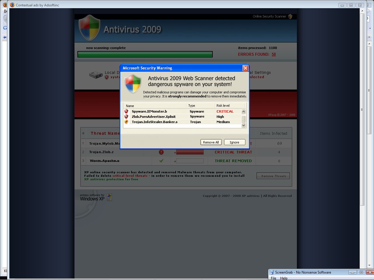

Bij het opstarten krijg ik sinds kort een verveld pop-up scherm, eerst in IE en soms in Firefox.
In de header staat Contextual ads by Adsoftiac.
Telkens met verschillende reclame objecten, maar de ergste is de advertentie die net doet alsof je een aantal virussen op je PC hebt, en dan moet je maar even een programma downloaden (antivirus 2009). Het lijkt net of het een levensechte vermelding is van Vista
Dat doe ik dus niet.
Ik heb even een schermafdruk gemaakt en bijgevoegd.
Mijn AVG is Up to date, heb hem ook twee keer laten scannen (niets gevonden)
Heb Hitmanpro laten scannen (geen fouten)
Heb Adaware gedownload, laten scannen en niets gevonden
Wie heeft raad?

Even je register terug zetten of "Malwarebytes' Anti-Malware" gebruiken. Ik had laatst ook van die popups ed, en deze verdwenen als sneeuw voor de zon, dingen die ad-aware en AVG niet eens zag cry

Dank je Sjaak(K),
Malwarebytes heeft wat rommel gevonden en verwijderd, top proggie

Dit zijn oplichters uit Amerika. 'n Vriend van mij heeft hier ook mee te maken gehad. Dit is een nep virusscanner. Ze vragen je geld over te maken daarvoor krijg je een nep programma.
