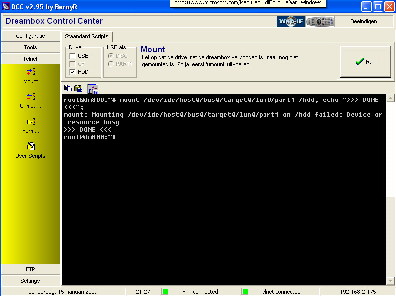

Crazy Sat Geplaatst: 15 januari 2009 Auteur Geplaatst: 15 januari 2009 Sorry maar wil maar niet lukken. Heb even een screenshot gemaakt of doe ik iets verkeerd in DCC ? feedhunting , a crazy hobby ! Edison OS mio 4K UHD + Octagon SF8008 4K UHD + Dr.HD F15 + Edison OS mini + Technomate TM-5402 HD M3 CI , Moteck SG2100 + Deltastar 90 cm + Invacom C120 QDF-031 Quad lnb + SkyStar HD2,TBS5927 , en TT-budget S2-1600 kaart. Channel Master 180 cm schotel + ESX241 lnb voor C-band. DVB-T2 via Oostvleteren,Egem,Mont des Cats,Bouvigny en Doornik.
fdm Geplaatst: 15 januari 2009 Geplaatst: 15 januari 2009 Ik had dat probleem ook. Oplossing: eerst de originele software er terug inzetten, dat formatteren dan alternatieve soft erop. En toen werkte het bij mij... Het is hoogstwaarschijnlijk dat er binnenkort iets onwaarschijnlijks gaat gebeuren.
Crazy Sat Geplaatst: 15 januari 2009 Auteur Geplaatst: 15 januari 2009 In de flash heb ik nu OoZooN CVS 29.11.2008 staan. Mag ik die nu opnieuw in de flash zetten op moet ik een officiele CVS Release erin zetten ? feedhunting , a crazy hobby ! Edison OS mio 4K UHD + Octagon SF8008 4K UHD + Dr.HD F15 + Edison OS mini + Technomate TM-5402 HD M3 CI , Moteck SG2100 + Deltastar 90 cm + Invacom C120 QDF-031 Quad lnb + SkyStar HD2,TBS5927 , en TT-budget S2-1600 kaart. Channel Master 180 cm schotel + ESX241 lnb voor C-band. DVB-T2 via Oostvleteren,Egem,Mont des Cats,Bouvigny en Doornik.
fdm Geplaatst: 15 januari 2009 Geplaatst: 15 januari 2009 Eerst de officiele flash op de decoder plaatsen. Dan de HD formateren, dan weer de alternatieve soft erop. Het is hoogstwaarschijnlijk dat er binnenkort iets onwaarschijnlijks gaat gebeuren.
