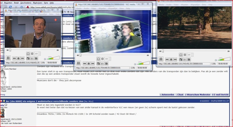

Gast jopee Geplaatst: 30 januari 2009 Geplaatst: 30 januari 2009 heb pas een dreambox 8000 gekocht en ik ben bezig met de instellingen.alles is nieuw voor mij.Ik ben al een paar dagen aan het prullen met de enigma webinterface.ik kan nu tv signaal ontvangen op mijn pc en tv kijken maar ik begrijp niet waarom ik een onbeperkt aantal zenders kan zien op mijn pc scherm 5 verschillende streams en nog een andere post op mijn tv. Ik dacht dat ik max 2 verschillende kanalen kon bekijken daar ik maar 2 tuners heb of zie ik dat verkeerd?

Gast jopee Geplaatst: 30 januari 2009 Geplaatst: 30 januari 2009 @ avelon ik zie een kanaal op mijn tv (vrt1) en 4 verschillende streams op mijn pc scherm (vtm , kanaal 2 canvas en jim) en ik denk dat ik nog maar een tuner in werking heb(A). Ik ben hierdoor blij verrast, ik dacht dat er maar een kanaal per tuner te bekijken was.En ik vraag me nog steeds af hoe dit mogelijk is.
GeertVE Geplaatst: 30 januari 2009 Geplaatst: 30 januari 2009 Dat komt omdat die zenders allemaal op dezelfde transponder zitten. DM8000, DM7000, 2xDM600, 2xDM500, Echostar SR7700 (als positioner), Nokia Dbox in de kast, 120cm draaibaar met polarmount en nog een paar andere schotels
Gast MiLo Geplaatst: 30 januari 2009 Geplaatst: 30 januari 2009 Zenders zijn verdeeld over transponders. Per transponder zitten er meestal zo'n 6 TV zenders. Een tuner stelt in op een transponder, maar maakt zich verder niet zo druk over welke zenders dat zijn. Alle zenders van die transponder zijn dan te bekijken. Pas als je een zender wilt zien die op een andere transponder staat wordt de tweede tuner ingeschakeld.

Harley Geplaatst: 31 januari 2009 Geplaatst: 31 januari 2009 Met de huidige VLC kan je net zo lang openen tot je netwerk het niet meer aankan. VU+ Duo2 - PrismCube

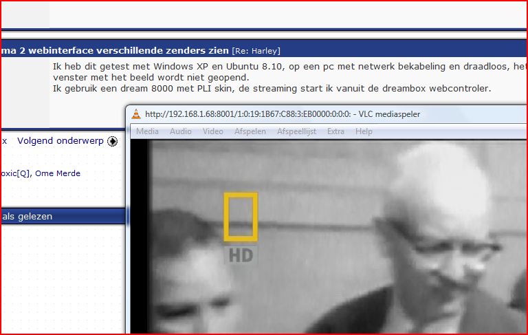

Gast gaver Geplaatst: 2 februari 2009 Geplaatst: 2 februari 2009 Ik heb dit getest met Windows XP en Ubuntu 8.10, op een pc met netwerk bekabeling en draadloos, het resultaat is steeds het zelfde, de VLC wordt gestart, er is geen streaming en het venster met het beeld wordt niet geopend. Ik gebruik een dream 8000 met PLI skin, de streaming start ik vanuit de dreambox webcontroler.
Harley Geplaatst: 2 februari 2009 Geplaatst: 2 februari 2009 Gebruik ook PLI op het moment icm de VLC 098a. Werkt hier. VU+ Duo2 - PrismCube
