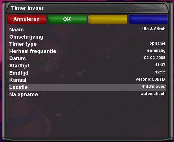

Gast MiLo Geplaatst: 2 februari 2009 Geplaatst: 2 februari 2009 Kan aan Gemini of Suomipoeka liggen. In de images van Ronaldd en PLI zit het wel, volgens mij zat het zelfs in een zelfgebakken image van enigma2. Zo ziet het zetten van een timer er bij PLI en Ronaldd uit (afgezien van skin effecten):

Neptunus Geplaatst: 2 februari 2009 Auteur Geplaatst: 2 februari 2009 Origineel bericht van: MiLo Kan aan Gemini of Suomipoeka liggen. In de images van Ronaldd en PLI zit het wel, volgens mij zat het zelfs in een zelfgebakken image van enigma2. Zo ziet het zetten van een timer er bij PLI en Ronaldd uit (afgezien van skin effecten): Ik heb die mogelijkheid ook maar ik zie daar geen externe mountpoints staan, alleen de interne hdd en de submappen in de hdd. Dreambox 8000 & VU+ Duo Synology DS201 NASITV van KPN + digitenne LG55B6V Oled TV
