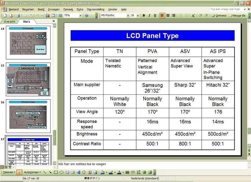

In de 50 Herz LCD modellen zitten zelfs Samsung of Sharp schermen
zie afbeelding hieronder, alleen bij Plama serie maken ze die schermen zelf !
Snurker
( Straks zijn meer behangers nodig om OLED schermen tegen de wand te plakken)
is ook IPS dus Hitachi
of dit nu 50 of 100 Herz is maakt niet uit
heeft met aantal pixels en aansturing te maken
Maar het knellen van het ophangframe komt alleen bij de Full HD voor ... een heel weinig bij de 100 Herz HD-ready LX serie
