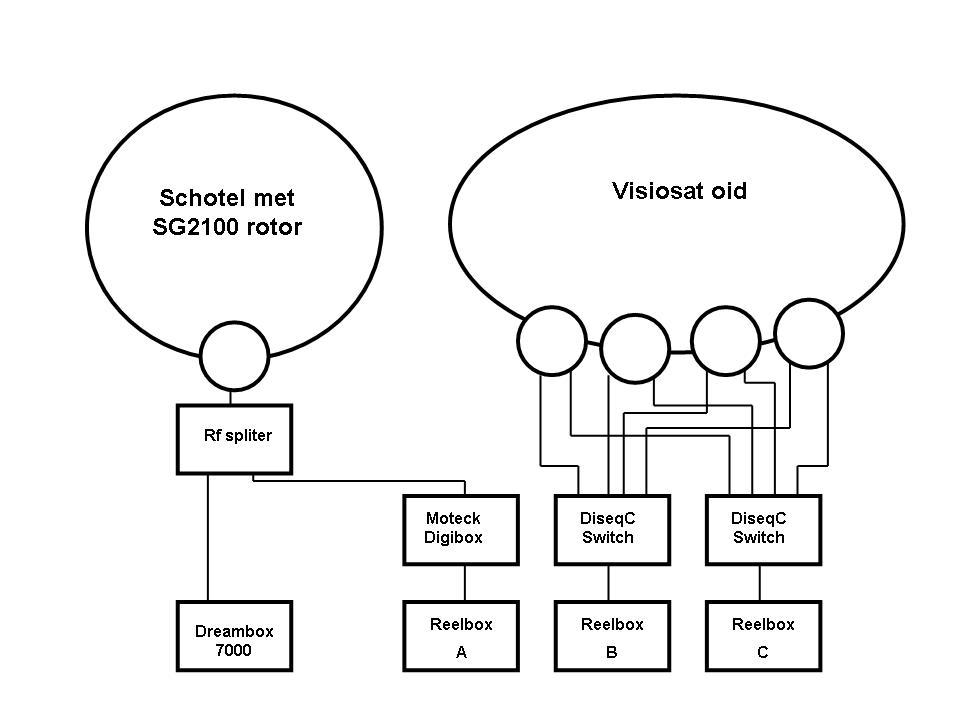

Zou de volgende opstelling werken? (met dank aan its_johan voor de inspiratie)
Ben nog aan het prakiseren over de LNB's en schotel. Op het forum staan al veel suggesties, maar als er nog heel recente ervaringen zijn met Reelbox en sat/lnb combinaties hoor ik het graag.
Ik zou natuurlijke de visiosat g4 kunnen vervangen door een Technisat Multytenne TWIN.......
(of is dat een domme poging om geld uit te sparen)
Ik realiseer mij dat deze vraag onduidelijk is zonder het plaatje (kreeg ik niet geupload...)
Wat ik bedoel is om de de Reelbox AVG te voorzien van 3 DBB-S2 tuners. Twee tuners via een Disecqc switch naar een vaste schotel met 4quad lnbs (waarvan ik 3 outputs gebruik). Een tuner via een Motekc digibox aan een ingang van een RF spliter, de Dreambox 7000 naar de andere ingang op de spliter, en de uitgang van de spliter natuurlijk naar de Rotor sg2100 / Schotel lnb.
Wie heeft ervaring met zo'n setup?

Ik heb totaal geen ervaring met een motor opstelling, dus kan je niet helpen.
Voor de foto, klik in het Berichtenoptie veld op bestandsbeheer, daar kun je een foto van je harddisk uploaden naar het forum.....

Nu met plaatje....
Origineel bericht van: Rungkut
