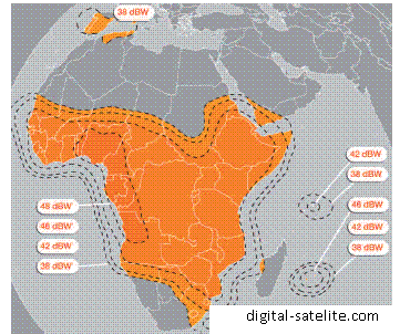

Op 36 oost wordt op dit moment de nieuwe Eutelsat W7 in gebruik genomen. Er zijn nieuwe transponders ingeschakeld, waarschijnlijk allemaal van het Multichoice pakket (dus Irdeto versleuteld : 11747H, 11823H, 11958V, 11996V, 12034V en 12073V (symbolrate 27500).
Met m'n 100 cm schotel krijg ik alleen af en toe lock op 12034V, met een 180 cm schotel zijn denk ik alle transponders te ontvangen.

Het Multichoice Africa pakket wordt steeds groter: zie lyngsat.
Het meeste is weliswaar versleuteld in Irdeto 2, maar e.e.a. wordt af en toe ook FTA uitgezonden.
Op dit moment lock ik met de Clarke-Tech:
12015H 46%, 12034V 48%, 12054H 46% en 12245H 45%.
12034V lukt meestal de hele dag door, voor de overige lijkt het begin van de avond het beste.
Ik ben benieuwd hoeveel transponders er ontvangen kunnen worden met wat grotere schotels dan mijn 100 cm!
