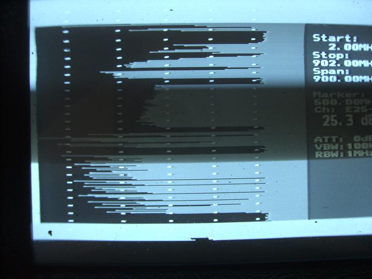

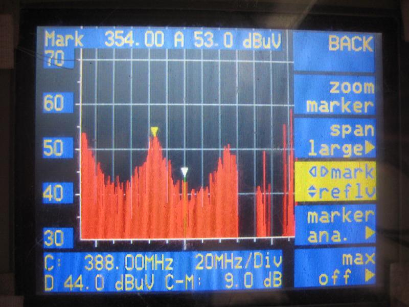

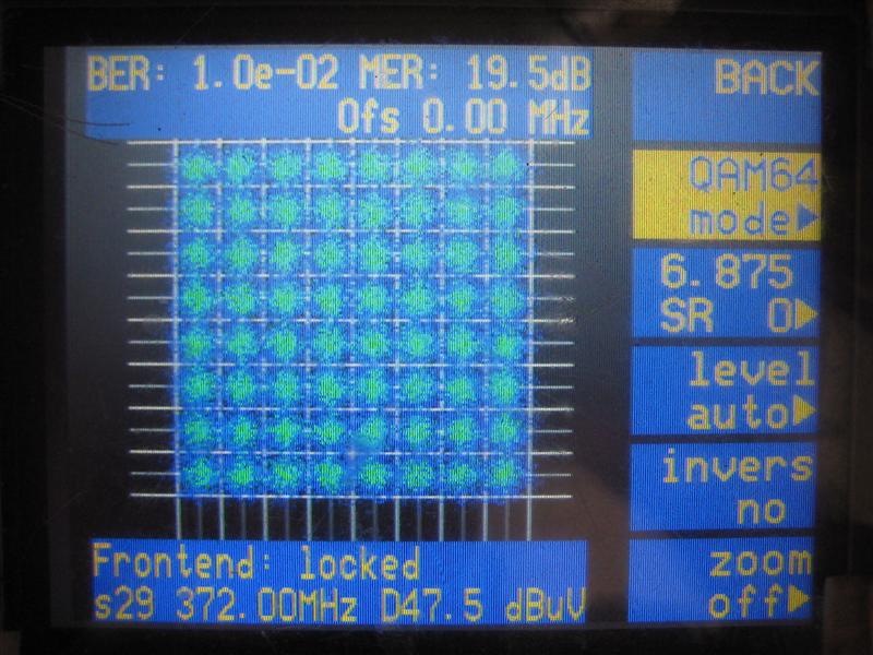

Ik zal hier een paar kabelmetingen laten zien
in het tweede beeld zie je het te zwakke signaal van het digitale spectrum, welke ook nog ongelijke waarden vertoont
een goed spectrum is meestal vlak en tussen 60 en 70 dB
dus een groep is bijna goed terwijl een andere groep veels te zwak doorkomt..
ga je er een versterker bij plaatsen, ontstaat er kruismodulatie (te sterk, door te zwak)niet altijd aan te bevelen.
In het eerste beeld zie je het QAM64-patroon van het digitale signaal ..duidelijk te veel in de ruis..moet veel scherper zijn.

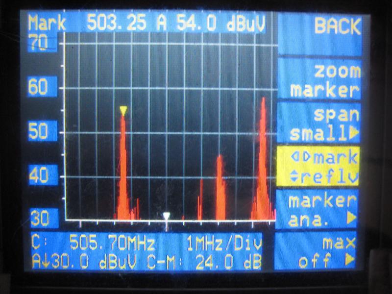

Ik heb mijn combolook ff op de kabel aangesloten.
En dat ziet er zo uit na de versterker.
Afbeelding 2 is zonder versterker
zo kan ik ook meten ..

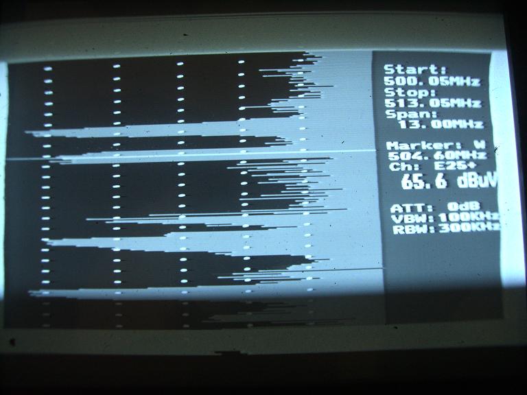

Op het eerste beeld met versterker staat jouw marker op 504 Mhz ik vermoed op Ziggo Nederland 2, want daar zit de video-draaggolf op 503,25 Mhz en geeft rond 65 dB
Op jouw tweede plaatje zonder versterker staat de marker op 500 Mhz met 25 dB ..maar het beeld van de scoop vertelt de waarheid.
Hieronder van mij een plaatje van die zelfde draaggolf

Kruismodulatie ontstaat in een breedbandversterker, als het signaal niet linear verloopt en zie je in de vorm van staande golven. Heel goed te zien op mijn eerste foto (die ongelijke versterking)
De meter is een Kathrein MSK33 die ook door de kabel firma's wordt gebruikt.
Je kunt er ook kabelsluitingen mee controleren..op welke afstand er gegraven moet worden.
