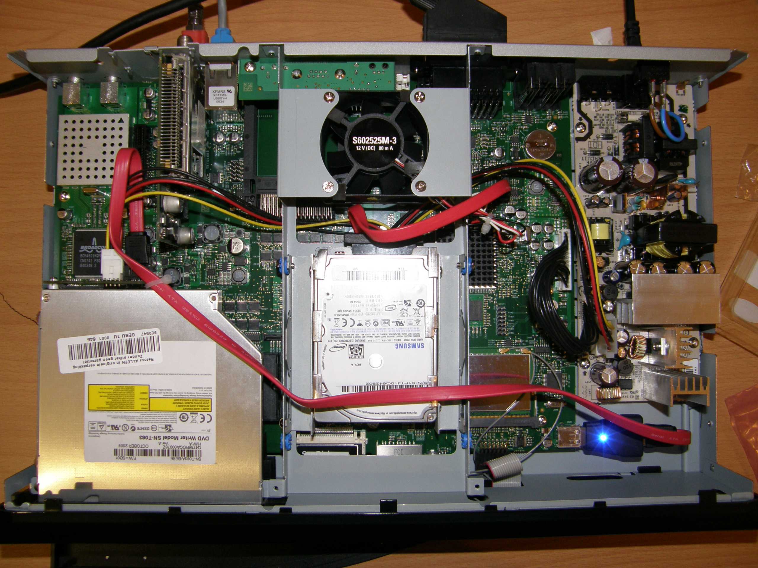

hier een foto van een 8000 kijk maar eens goed naar de dvd speler en en waar de 3de tuner inzit
dat heeft DM mooi uit gedacht
de tuner en de dvd speler zitten in de weg als deze was geplaatst langs de dvb s2 tuner B

misschien ligt dit aan de gebruikte dvd speler. ik had zelf geen problemen met de inbouw van een samsung dvd speler, een dvd-s tuner van een 7025 als tuner 3 en een dvb-c tuner als 4de tuner.
De dvb-s tuner heb ik uiteindelijk weer verwijderd omdat ik er geen goed beeld mee kreeg. het beeld blijft maar blokken, maar de tuner paste wel goed achter de dvd speler. ik heb nu de wat kortere dvb-c tuner op plek 3 zitten en wacht op de release door dream van de dvb-s tuner speciaal bedoeld voor de 8000.

Ik neem aan dat de nieuwe voor de DM8000 bedoelde DVB-S(2) tuners wel prima passen.
De DVB-C en DVB-T tuners passen in ieder geval prima achter de DVD drive.
Ik heb er zelf 2 DVB-C PnP tuners in zitten nu.

er zit een samsung A083 in als ik de dvb-s tuner als tuner 3 gebruik past het niet goed omdat het sata printje(aansluitingen) dan in de weg zit
en de tuner komt ook uit een 7025 en dit is het korte model dvb-s tuner

Volgens mijn zoals ik op de foto kan zien is de gebruikte dvb s module ook een "oud" lang model.
De korte versie heeft veel meer ruimte .
Of ik moet het heel verkeerd zien.
Edit:
Ik had het verkeerd gezien.
Is wel een nieuwe s tuner , heb er ff een bij gepakt en is inderdaad een korte .
Normaal moet het gewoon gaan , ik heb er toch al een aantal dvd spelers ingebouwd en tegen geen problemen aan gelopen!
Misschien licht het idd aan je type dvd speler

wat is een DVB-C PnP tuner is dit een tuner die uit een 7025 komt of is dit een ander type
ik heb er een ALPS BSBE1 702A (DVB-S) inzitten en met wat scheef duwen en de kabels onder spanning zou de tuner kunnnen passen op op plaats tuner 3
maar dat is toch niet de bedoeling ???

Een DVB-C tuner is een tuner voor kabeltelevisie.
Er zijn ook haakse SATA connectors, in linkse en rechtse uitvoering.
Win je daarmee misschien net genoeg ruimte?
