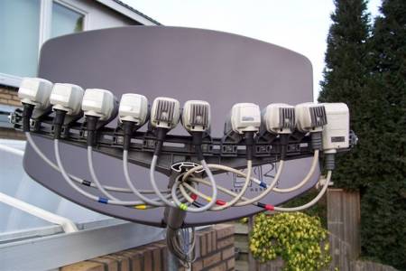

dat gaat zeker, ik heb zelf nu 28 oost tot 15 west
zie foto (linkse is 28 oost en rechts voor laatste is 15 west)
de ontvangst...tja...toch wel goed (80% op 15 west en de rest rond 90%)
ondanks dat mijn schotel niet goed staat...

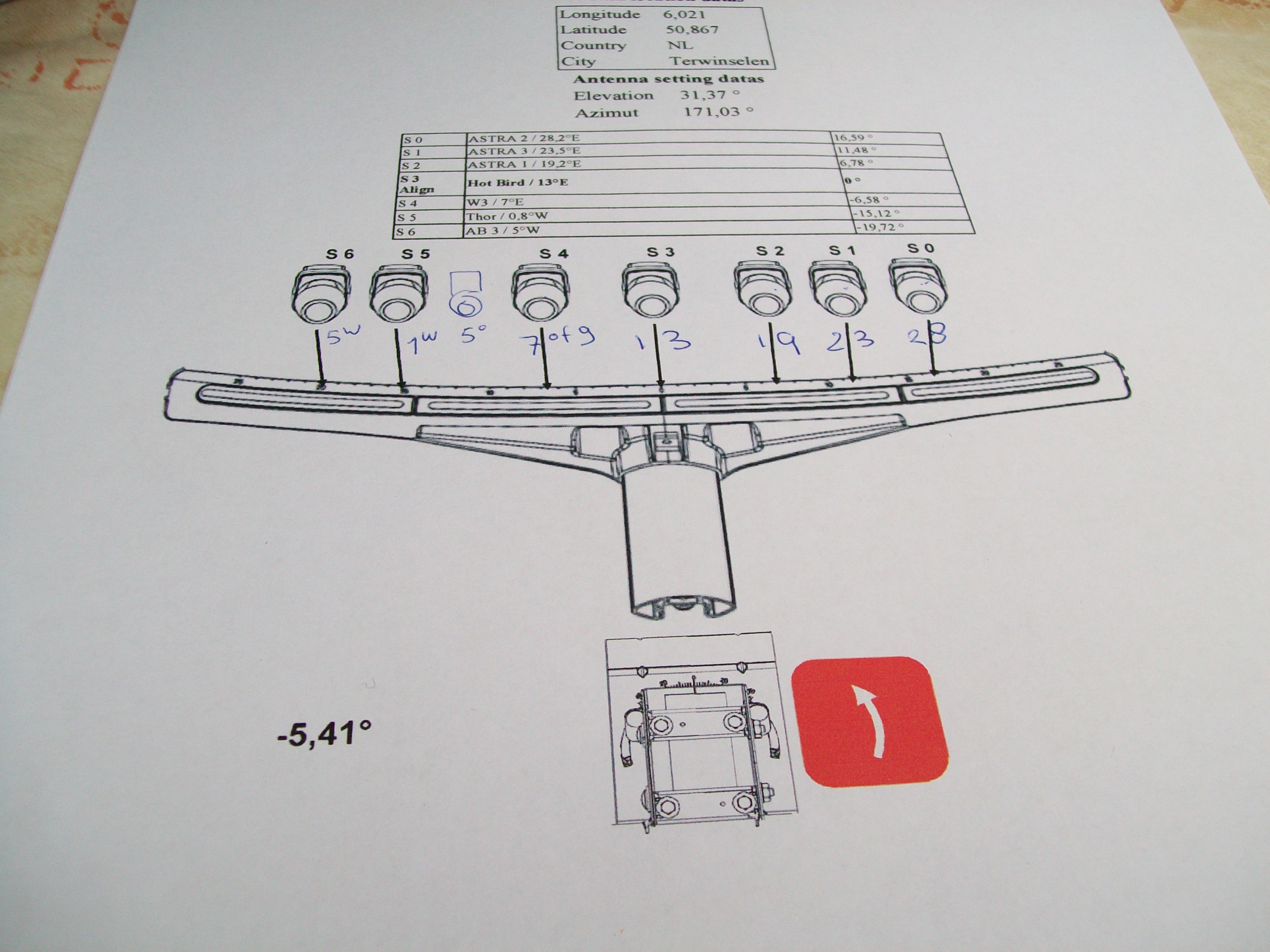

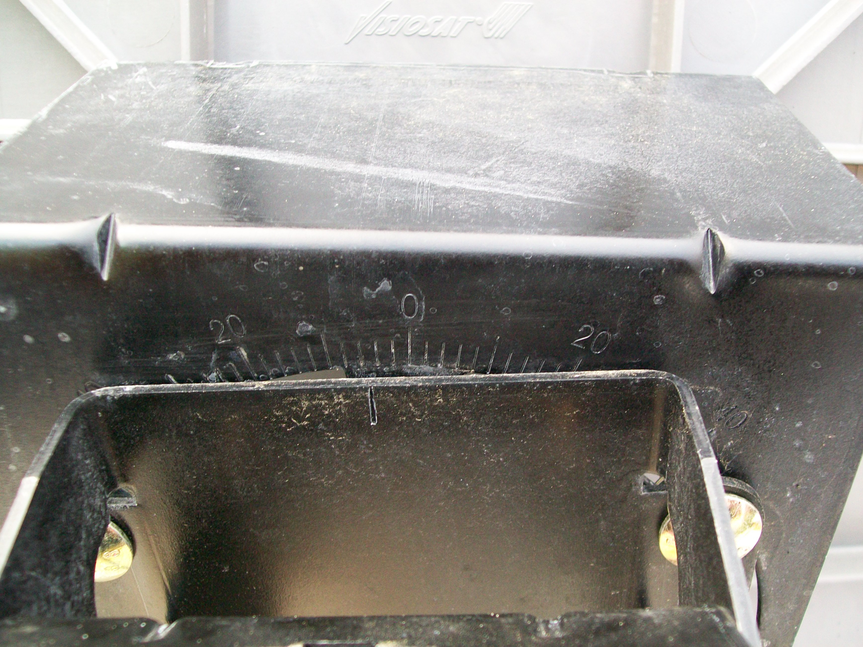

ik denk dat ik wel weet waar het fout ging...
als je achter de schotel staat dan moet je toch de schotel wnaar links kantelen ??
(zie foto's)
2 x KPN TV+ Box & Formuler Z11 Pro
Achter de schotel 5,41 naar links draaien.
Dus 5w laag 28e hoog wink

Visiosat BIG Bisat |15°W|5°W|0.8°W|4.8°E|9°E|13°E|19.2°E|23.5°E|
Volgens de foto is jou schotel dus de verkeerde kant opgedraaid.
Wel vreemd trouwens die waarden.
Bij 5 west/28 oost -5.41. Bij 8 west/28 oost -3.27. Bij 15 west/ 28 oost -1.54.Vat ik niet helemaal, maar goed. confused
Nou heeft die waarde van jou 5west/28 oost -5.41 natuurlijk wel voor een deel te maken dat jij in Kerkrade woont en ik in Amsterdam smile
Ik ga morgen ook weer de trap op om de Telstar12 beter te krijgen.
Hoop ook nog wat winst te pakken door de elevatie en de -1.54 nauwkeurig af te stellen.

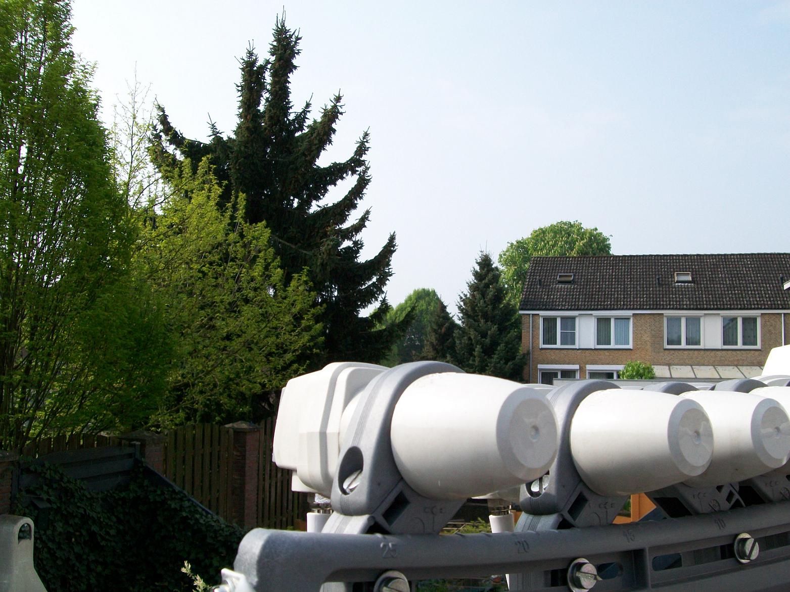

het zal toch niet aan de bomen liggen, bij mijn achterburen ??
maak even een foto van de situatie van nu...
