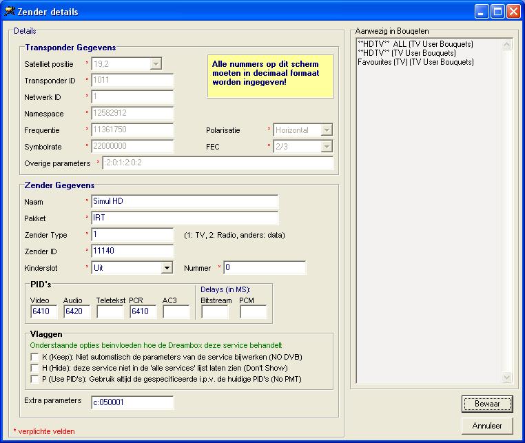

mobieltje Geplaatst: 24 april 2009 Geplaatst: 24 april 2009 Om de beeldkwaliteit te beoordelen kan je de decoder zetten op het testkanaal met tesbeeld: Name: Simul HD Provider: IRT Videoformat: 16:9 Videosize: 1280x720 Op Astra 19E Grts.
