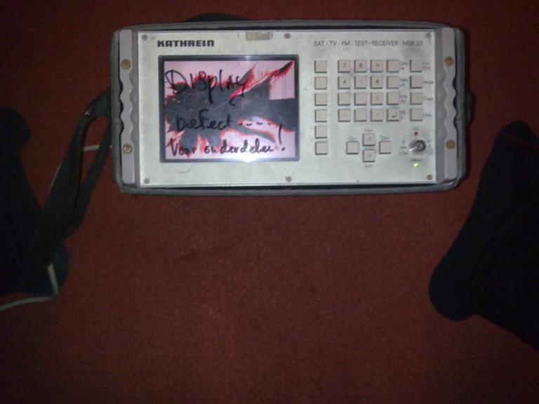

hoi,
Ik heb in een apparaat een defect tft paneeltje van het type 55PWB12-C(ASSY. Met google kom ik alleen iets in het chinees tegen wanneer ik dit intik... smilesmile
Iemand een idee hoe en waar ik dan op zoek moet gaan??

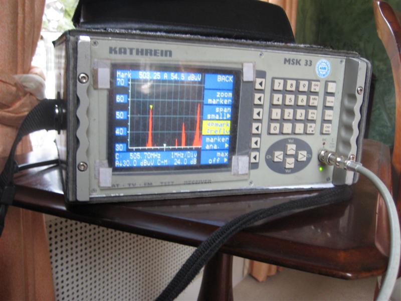

Kijk zo zou die er uit moeten zien
Bij mij werkt hij gelukkig nog, omdat ik er een stukkie plexi glas voor geplakt hebt wink

Standaard zit er plexiglas voor... Maar dat is niet sterk genoeg...
Maar als ik het goed begrijp is het einde oefening... Ach heb ik er 1 voor onderdelen staan. Nu heb ik de ventilator en de speaker al gebruikt voor een 2de msk33.

probeer het eens bij de importeur.Voor plexiglas zijn er nog andere mogelijkheden zo als lexaan dit is onbreekbaar,maar je moet wel een voldoende dikte nemen ivm doorbuigen anders gaat je scherm als nog kapot en zorg er voor dat er wat ruimte tussen het TFT scherm en het lexaan zit om direct kontakt met het scerm te vermijden,veiligheidglas zou ook nog een optie kunnen zijn, buigt niet door zo als kunstof. En evt vast lijmen,of dubbel zijdig pak band over de de gehele omtrek dan komt er ook geen stof tussen.
Je kunt de chinese tekst kopieren naar google translate
en naar elke willekeurige andere taal laten vertalen
weet je tenminste een fabrikant
