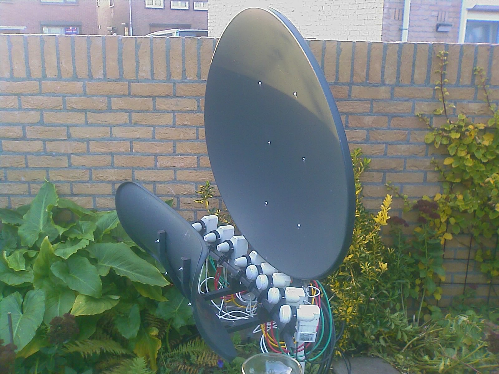

Ik zelf heb een T90 met 8 lnb's. 4 quad en 4 twins.
De quads bedienen 2 slaapkamers en de woonkamer (twin-pvr)
De twins zijn ook voor de pvr.
Heb 4 kabels vanaf de schotel naar binnen.
M7 Sat 801,7121,WF T90,(28.3,23.5,19.2,13) 4xAlps quad, 2x Maximum + 2x Venton 4/1 en veel Belden H125 kabel
