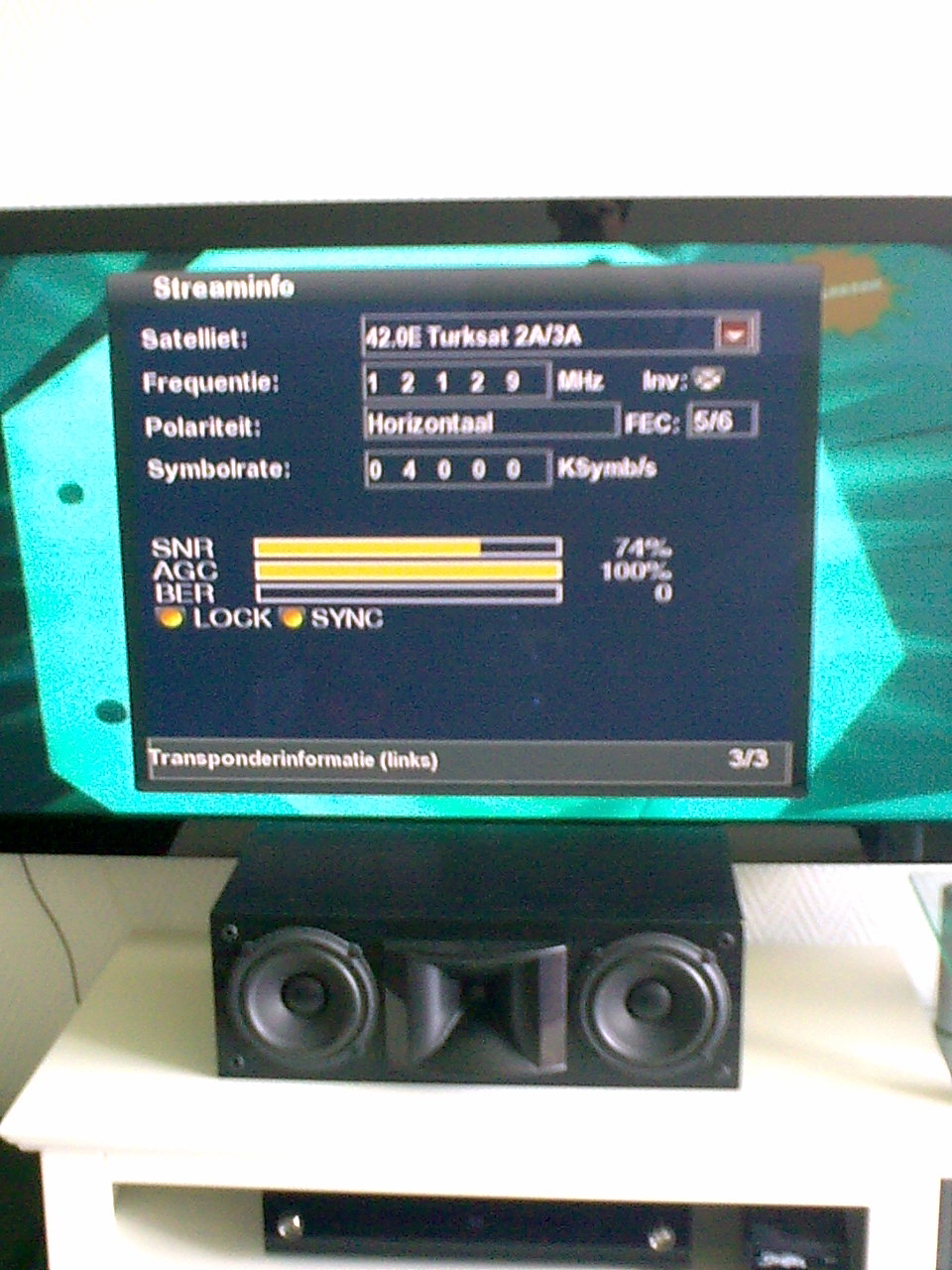

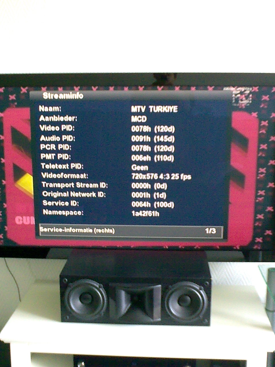

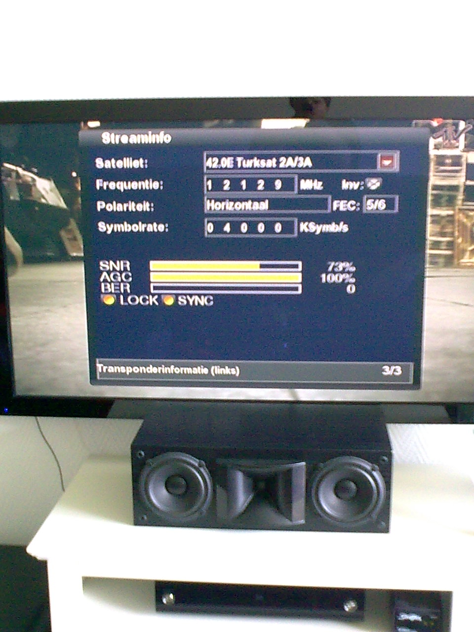

hoi,sattaz,
ik heb hier op het moment ontvangst van 73%/74% met agc 100% op mtv turkiye en nickelodeon turkiye,en het is aardig bewolkt hier nu.
zie foto's

@usefullaliman,
Bedankt voor de info smile
Ik heb een tijdje getest met een andere lnb.
Misschien dat ik bij het terugplaatsen van mijn MTI Highline lnb de skew niet optimaal heb ingesteld.
Dat zal ik nog eens gaan controleren.
Met vriendelijke groeten wink
sattaz
@sattaz,
graag gedaan ,het zou mogelijk kunnen dat je de skew niet goed heb staan ,had ik ook last van toen ik de invacom flens lnb afstelde
@obiwan,
deze is getest met een deltastar 120(gregorian schotel)met een invacom quad 0.3db flens lnb
"We ride together, we die together. Bad boys for life."
