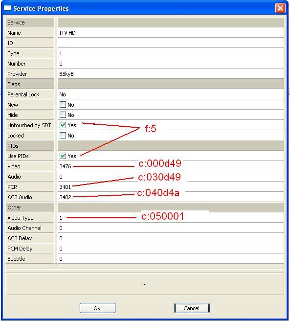

rudrood Geplaatst: 1 augustus 2009 Geplaatst: 1 augustus 2009 Hallo, Citaatje uit het vorige draadje: Origineel bericht van: Satje07 Hebben die HD kanalen ook nog een frequentie! Net even gezapt door het HD pakket werkt nl prima. Hoor graag welke het zijn. Ed Origineel bericht van: rudrood Hallo, Ik heb het volgende probleem; wanneer ik de lijst upload naar mijn DM800 met Dreamset dan krijg ik bij het zappen naar een aantal HD zenders: afstemmen mislukt. In Dreamset geeft de lijst aan: format Enigma 2.3, en in de setup connections gebruik ik Enigma versie 4. Wat gaat er fout? Bedankt! Ik ben er inmiddels achter dat wanneer de lijst installeer en ik een scan uitvoer op betreffende sat, de zenders ineeens wel werken. Als voorbeeld in Dreamset ziet ORF 1 HD in de originele lijst er zo uit: Service: name ORF 1 HD ID 4911 type 25 number 0 Provider ORF Flags: alles no PIDs: Use PIDS afgevinkt Video 0 Audio 0 PCR 0 AC3 audio 0 Na een scan ziet ORF 1 HD er zo uit: Service: Idem als boven Flags: Idem als boven PIDs: Use PIDS afgevinkt Video 1920 Audio 1921 PCR 1920 AC3 audio 0 Other: video type 1 audio channel 0 AC3 delay 0 PCM delay 0 subtitle 0 Als leek in deze vraag ik mij af of de PIDs informatie door de box zelf gevonden moet worden na het zappen naar desbetreffende zender (vandaar alles op in PID's op 0 in de originele lijst?)? Of gaat er wat anders fout? Ik hoop dat deze info wat meer handvaten geeft. Alle reacties worden zeer gewaardeerd. Bedankt!
dagg Geplaatst: 1 augustus 2009 Geplaatst: 1 augustus 2009 Origineel bericht van: rudrood Als leek in deze vraag ik mij af of de PIDs informatie door de box zelf gevonden moet worden na het zappen naar desbetreffende zender (vandaar alles op in PID's op 0 in de originele lijst?)? ja dat klopt. 1 nadeel dat je bijv ITV HD zo niet goed krijgt, die heeft speciale settings nodig in de lijst. .: AZBox Me OpenRSI-2.1 | DM 8000HD DM 500HD DMM-GP3 | Emitor Satlook Micro+ G2 | TBS 5925 | TechniSat USB 2 HD CI :..: Triax TDS110, Stab HH120/MS220 | Visiosat BiSat G3D A123 HB :.
Satje07 Geplaatst: 1 augustus 2009 Auteur Geplaatst: 1 augustus 2009 Origineel bericht van: aal50 hoe maak ik hier een astra123 en hotbird lijst van voor mijn dreambox 7020 draaid op gemeni 4.6 Andre Een lijst met eigen satellieten: Start Dreamset laad de lijst; ga naar bewerken en bij satellieten op het rooie vinkie klikken je krijgt nu een popup scherm waar je de sats kunt aanklikken die je weg wilt hebben. Bij indelen lijst kun je de mappen van de desbetreffende satellieten deleten dito eventuele Markers; Hier een met de astra,s 5 minuten werk.` suc6 Ed Astra123.zipOphalen info... Schotel PrimeFocus 1.80 + Gregorian 120 75°E-63°W Fixed: Triax 28/23/19/13 Analoog: EchoStar 7000 Chaparral MC-115 Digital: Dreambox 800,8000 920 ET-10000 Xsarius (Fusion SE in Camper)
Satje07 Geplaatst: 1 augustus 2009 Auteur Geplaatst: 1 augustus 2009 Ik haal juist de pid codes weg daar het dan altijd werkt zonder dat je heen en weer moet zappen. ITV op 28E is een uitzondering, ook als ik die instel dat hij beeld geeft en EX en Inporteer, werkt hij hier niet meer (helaas) Ook als ik een willekeurige lijst van inet dl zelfde resultaat. Het zou kunnen dat het met de image te maken heeft ik werk hier met Nabilo. Mits de "juiste kaart" gaan alle zenders in mijn lijst hier mee open. Verder maak ik de lijst wel in Enigma 2V3 dus niet 2V4 Suc6 Ed Origineel bericht van: rudrood Hallo, Citaatje uit het vorige draadje: Origineel bericht van: Satje07 Hebben die HD kanalen ook nog een frequentie! Net even gezapt door het HD pakket werkt nl prima. Hoor graag welke het zijn. Ed Origineel bericht van: rudrood Hallo, Ik heb het volgende probleem; wanneer ik de lijst upload naar mijn DM800 met Dreamset dan krijg ik bij het zappen naar een aantal HD zenders: afstemmen mislukt. In Dreamset geeft de lijst aan: format Enigma 2.3, en in de setup connections gebruik ik Enigma versie 4. Wat gaat er fout? Bedankt! Ik ben er inmiddels achter dat wanneer de lijst installeer en ik een scan uitvoer op betreffende sat, de zenders ineeens wel werken. Als voorbeeld in Dreamset ziet ORF 1 HD in de originele lijst er zo uit: Service: name ORF 1 HD ID 4911 type 25 number 0 Provider ORF Flags: alles no PIDs: Use PIDS afgevinkt Video 0 Audio 0 PCR 0 AC3 audio 0 Na een scan ziet ORF 1 HD er zo uit: Service: Idem als boven Flags: Idem als boven PIDs: Use PIDS afgevinkt Video 1920 Audio 1921 PCR 1920 AC3 audio 0 Other: video type 1 audio channel 0 AC3 delay 0 PCM delay 0 subtitle 0 Als leek in deze vraag ik mij af of de PIDs informatie door de box zelf gevonden moet worden na het zappen naar desbetreffende zender (vandaar alles op in PID's op 0 in de originele lijst?)? Of gaat er wat anders fout? Ik hoop dat deze info wat meer handvaten geeft. Alle reacties worden zeer gewaardeerd. Bedankt! Schotel PrimeFocus 1.80 + Gregorian 120 75°E-63°W Fixed: Triax 28/23/19/13 Analoog: EchoStar 7000 Chaparral MC-115 Digital: Dreambox 800,8000 920 ET-10000 Xsarius (Fusion SE in Camper)
dagg Geplaatst: 1 augustus 2009 Geplaatst: 1 augustus 2009 Origineel bericht van: Satje07 ITV op 28E is een uitzondering, ook als ik die instel dat hij beeld geeft en EX en Inporteer, werkt hij hier niet meer (helaas) dan zet je op het allerlaatste moment in lamedb/services 290e:011a0000:090b:003b:1:0 ITV HD p:BSkyB,c:000d49,c:030d49,c:040d4a,c:050001,f:5 met dreamboxedit 3 gaat dat prima btw .: AZBox Me OpenRSI-2.1 | DM 8000HD DM 500HD DMM-GP3 | Emitor Satlook Micro+ G2 | TBS 5925 | TechniSat USB 2 HD CI :..: Triax TDS110, Stab HH120/MS220 | Visiosat BiSat G3D A123 HB :.

Satje07 Geplaatst: 2 augustus 2009 Auteur Geplaatst: 2 augustus 2009 Origineel bericht van: aal50 waar kan ik hem bewerken in dreamset? Andre Je moet het met DCC E2 doen; Hierin ff naar FTP dan ga je naar de map /etc/enigma2 zoek de file lamedb en met rechtermuisklik naar edit en zoek in mijn lijst naar ITV HD en bij andere lijsten naar 10510 Vervolgens plak je dit stukkie over het bestaande: 0f06:011a0000:090b:003b:134:0 ITV HD p:BSkyB,c:000d49,c:030d49,c:040d4a,c:050001,f:5 (wel op de juiste plek uiteraard) nu opslaan, en ik geef dan de box een harde reset op ff de stroom eraf. nu heb je als het goed is beeld op de zender, je moet hem wel ff opnieuw in de HD fav erbij zetten, daar is ie nl weg door de aanpassing. suc6 Ed Schotel PrimeFocus 1.80 + Gregorian 120 75°E-63°W Fixed: Triax 28/23/19/13 Analoog: EchoStar 7000 Chaparral MC-115 Digital: Dreambox 800,8000 920 ET-10000 Xsarius (Fusion SE in Camper)

satker Geplaatst: 5 augustus 2009 Geplaatst: 5 augustus 2009 ITV HD Dreamset Service properties ----f:5----- Untouch by SPD : Yes Use Pids : yes ----c:000d49------ Video: 3476 ----c:030d49------ PCR : 3401 ----c:040d49------ AC3 Audio 3402 ----c:050001------ Video Type : 1
