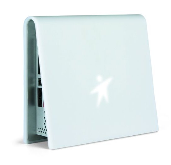

Na je DHCP topic gelezen te hebben zou het wel eens kunnen zijn dat je probleem is.
Origineel bericht van: SIMBAke
mijn gateway is een woord ipv cijfers
Ik heb hier nog nooit van gehoord.
Een Gateway is toch altijd een IP-adres met cijfers.
als ik dhcp aanzet in BA menu , krijgt die dat toegewezen , alsook een ip adres en mac adres ,
daarna kan ik die goed bereiken , dus dat kan dan toch geen probleem zijn ?
als ik een netwerktest doe in BA is alles ok

telkens groen scherm bij opstarten e2
kheb zo een boek op zijn kant modem/router van mobistar/orange
