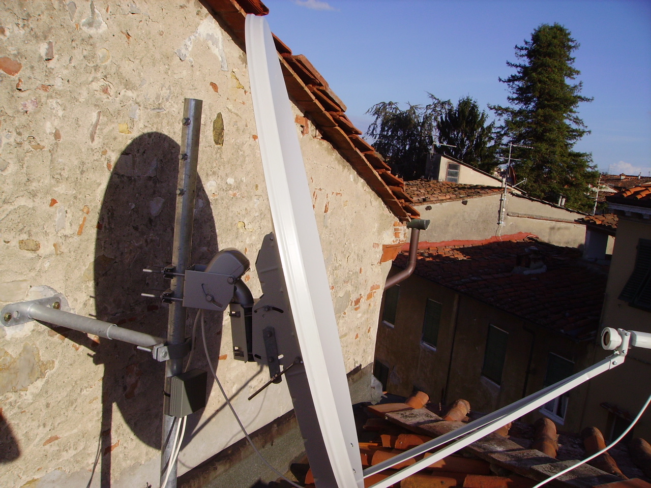

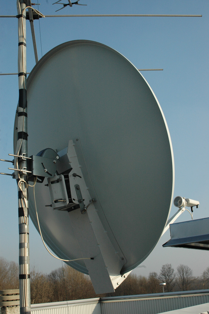

Ik heb here 2 pics eel interessant :-)
Gib 125 op HH390 + Gib 125 op Jager 120 plus...bedankt voor jullie comments

@LAURO2008,
Dat zijn inderdaad mooie foto's smile
Mijn advies blijft om voor schotels van 120 cm. en groter GEEN DiSEqC motoren te gebruiken.
