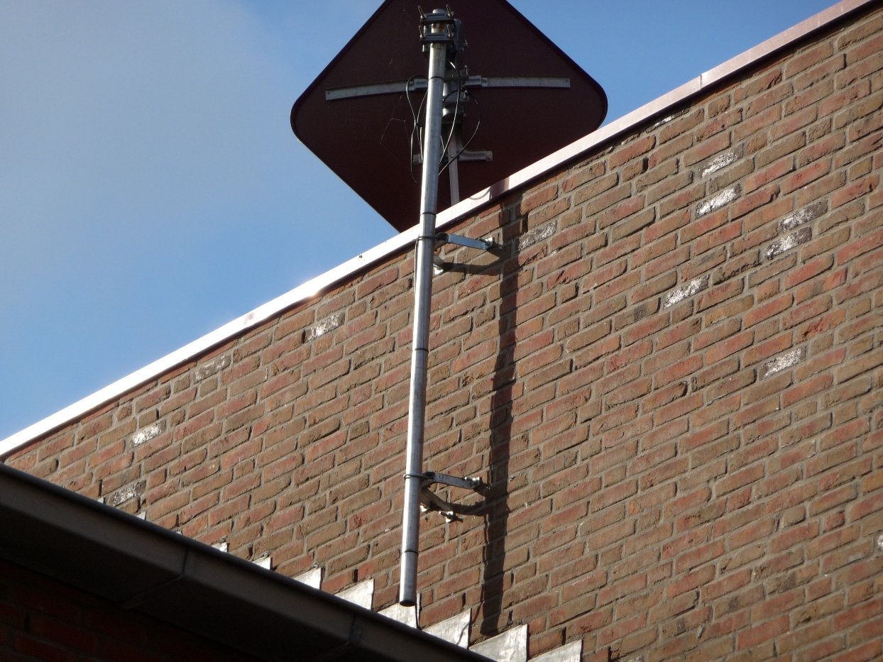

Mooi maar zitten niet al te ver van de Noordzee dus elk jaar krijgen we wel eens een zuidwesterstorm met windpieken tot 120km/u over ons heen en als we eens kijken op de site van Gibertini dan worden daar de volgende windlasten opgegeven bij 120km/u:
schotel van 85cm: 70kg
100cm: 91kg
120cm: 145kg
150cm: 235kg
maar ik heb deze(groot)paal op de muur
is het sterk voor a 120 cm?

Wat kan ik doen ?
-geen extra kables
-aleen CTH390 of Stab120
-groter schotel dan Penta85

Wat kan ik doen ?
@LAURO2008,
Voor een 120 cm. schotel lijkt me de gehele constructie niet stevig genoeg.
Een stevige paal van zo'n 80/90 mm., bevestiging met keilbouten en een 36 volt
H2H motor/actuator voor een 120 cm. schotel is mijn advies.
De constructie zoals op jouw foto is misschien net stevig genoeg voor een 100 cm. schotel
en een DiSEqC motor maar zelfs daar zet ik mijn vraagtekens bij.
Ik zou voor degelijkheid kiezen.
Wil je de grenzen van het toelaatbare opzoeken dan kan ik daar verder geen positief advies over geven.

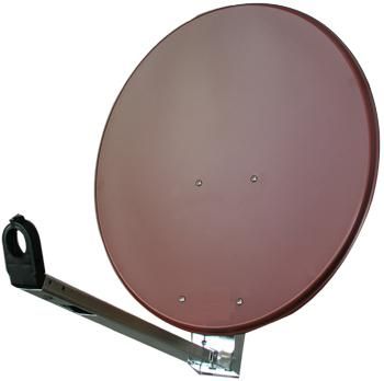

OK Sattaz: ik heb net de Gibertini 100cm rood bestelt laughlaughlaugh hier de foto
en nu ik mout de avatar + signature bijwerken !!!
Clarke Tech 4100 HD plus | Gibertini 104 cm | Black Ultra | Diablo 2 | Clarke Tech HH 390 | 75° E - 58° W | Optoma HD25E 3D  Samsung 55' 6700 | MED600X 3D | PS3 slim | Denon X3000| JBL ES 100 | JBL ES 25 C | JBL ES 20 | JBL ES 150 P
ik heb net de Gibertini 100cm rood ontvangend
mag ik en safety-rope lenen in Ypenburg? ik moet gaan op de dak
Bedankt
