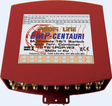

Tuurlijk kan dat, met een uncommitted ertussen.
Maar waarom zoveel pielen als er tegenwoordig 16-1 diseqc switches zijn van EMP?
Verdomd zeg, dat wist ik nog niet eens, ik dacht dat het over die dure versie ging met 17 in/ 8 uitgangen.
Bedankt!
