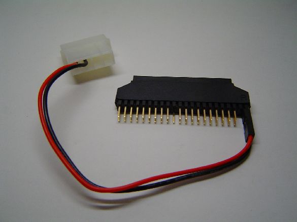

na inbouw van de fan in mijn 7025 .
heb ik er ook een 2,5" hdd ingezet met een verloopstekker naar 3,5" .
echter de hdd word niet gezien door de dreambox .
het is een westerndigital wd1600beve .
wat doe ik fout .
De verloopstekker naar 3,5,heb je die goed geplaats?
Pin 1 van de verloopstekker,zit langs de 4 pennen,voor de jumpers settings!
groetjes boekkie

Toevallig deze week ook een 2,5 ingebouwd. Bij mij was de stekker niet goed. Ik had al twee verschillende HD's gebruikt. Toen omgeruild.
Heb jij die plastic stekker of dat printplaatje met allemaal pinnetjes...
Dreambox DM8000SSCC Rev 1.3 2010 + 500GB Maxtor Diamondmax
Philips Cineos 42PFL9703D/10, AC Ryan Mini, Yamaha RX-V667 + Canton Movie 125 MX, PS3, wat spaarlampen en een deurbel
Pin 1 komt telkens bij de voeding. Dus het pinnetje die het dichtsbij de jumper/voeding is is telkens pin1.
Als jij die printplaatversie hebt moet de printplaat aan de bovenzijde van de hd uitsteken. En moet de IDE kabel met de rode draad rechts/bij de jumper. Die IDE kabel kan er ook niet verkeerd in ivm de ene pin die dicht zit.

stekker reeds in de dreambox zitten.
ff via de flash image de hdd fotmat gedaan en word nu wel gezien.
boekkie dank voor de stekker.
